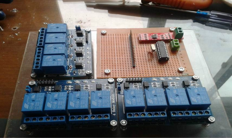

本人文化不是很高,以前一直想制作遠距離控制開關,由于知識太少,一直未能實現(xiàn)。直到學習了單片機,我的這個小小的愿望,今天終于實現(xiàn)了。
上面三張圖片是自己制作用來控制單位照明的。控制距離可以達到1000米,目前實際控制距離100米不到。

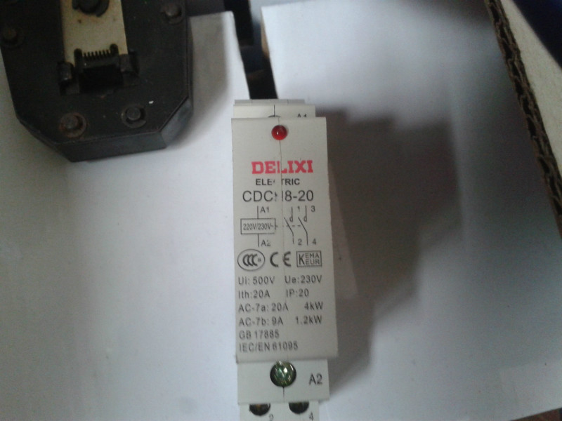

使用電腦進行控制單片機,由單片機控制繼電器,再控制接觸器達到控制大廳照明的目的。

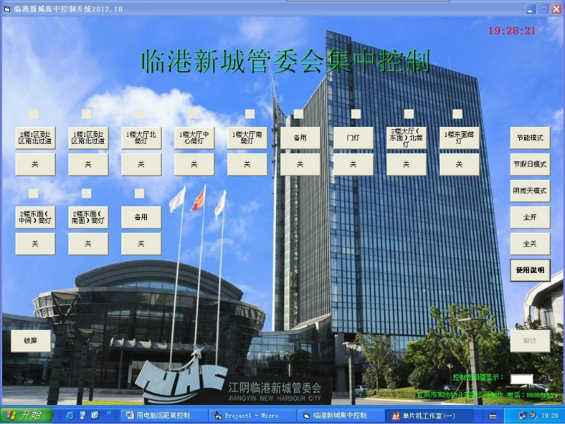

1、  設置可以獨立控制每一路照明的開關按鈕;(設計控制12路開關)
2、  設置全開、全關的按鈕;
3、  設置節(jié)能模式、假日模式、陰雨天模式;
4、  設置自動鎖屏功能,防止誤操作;
5、  設置時間顯示;
6、  設置通訊顯示;

1、  VB6.0編寫上位機軟件界面,使保安及工程部操作人員一看就明白,怎么操作;
2、  采用485總線控制,原因是只需要2根雙絞線,最大程度的降低了線路費用,并且可以實現(xiàn)理論1200米的控制距離,若果采用串口通訊只能做到15米左右的距離;(這個功能我研究了4天并反復試驗,終于拿下)
3、  8051單片機做下位機,進行編程,芯片采用STC12C2052AD,原因是便宜成本不到5元;
4、  輸出部分采用繼電器輸出及光耦隔離,原因是不是頻繁的開關并且能較好的進行強弱電的隔離;
5、  負載用家用接觸器控制,選用了德力西220V/20A的家用接觸器,達到控制燈的目的;
