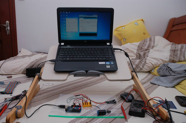

等待快遞的幾天就先先搭好調(diào)試環(huán)境,然后把程序編了~剛好兩個(gè)大夜班,全用來(lái)編程、調(diào)整程序了......
快遞一到,立馬開(kāi)工!
可憐的床變成了工作臺(tái)......
    測(cè)試的過(guò)程真是感嘆書(shū)到用時(shí)方恨少!沒(méi)有編程基礎(chǔ)、沒(méi)有電子基礎(chǔ),這樣一個(gè)簡(jiǎn)單的小電路、小程序也要調(diào)試n久。各種防抖動(dòng)、抗干擾全要考慮,一個(gè)小小的邏輯順序錯(cuò)誤就讓我查找了半天……以前感覺(jué)在學(xué)校里讀書(shū)沒(méi)什么用,什么東西都可以自學(xué)摸索出的。想當(dāng)年學(xué)習(xí)單片機(jī)覺(jué)得學(xué)校的東西都覺(jué)得很教條所以在http://www.torrancerestoration.com看生動(dòng)點(diǎn)的那種教程,現(xiàn)在覺(jué)得,系統(tǒng)的學(xué)習(xí)可以大大減少自學(xué)過(guò)程中走的彎路。應(yīng)該說(shuō)各有好處吧。

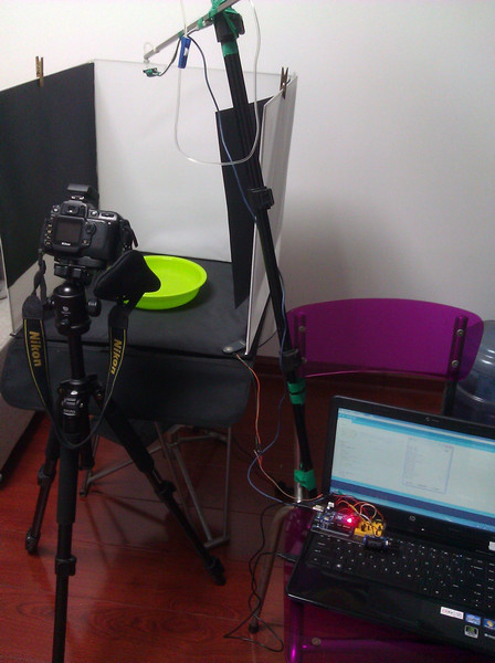

n+m次調(diào)試失敗之后,coolguy版高速攝影快門(mén)觸發(fā)器終于誕生了!目前還只是試驗(yàn)版,成功以后準(zhǔn)備增加功能、縮小方案,弄出個(gè)便攜的成品出來(lái)!
拍照中~~~~

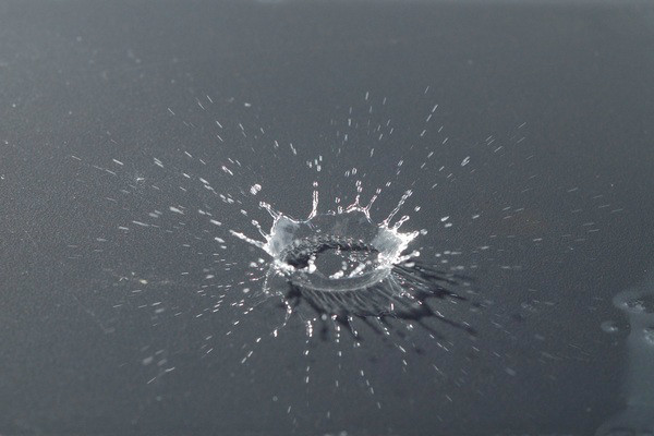

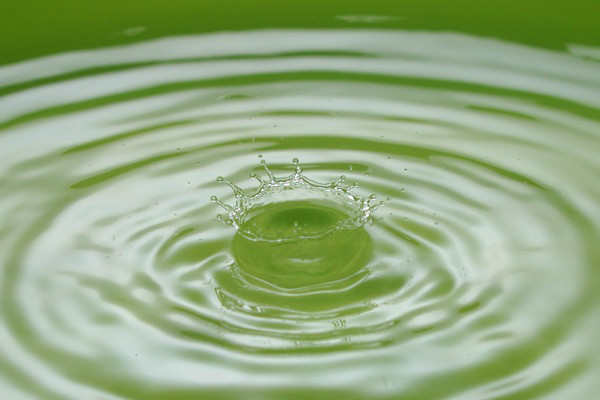

上成果~~~
總結(jié):......這個(gè)總結(jié)很無(wú)奈~總體說(shuō)來(lái)這個(gè)觸發(fā)器是不成功的......程序上沒(méi)有問(wèn)題,但傳感器的精度太低,水滴下落速度很快,不能完全觸發(fā),結(jié)果只能放在出水口,在水滴形成過(guò)程中觸發(fā)。這就造成了觸發(fā)的時(shí)間的不確定。水滴下落的時(shí)間也就三百多毫秒,落到水面再?gòu)椘鸬倪^(guò)程也就20ms左右,傳感器的誤差已經(jīng)遠(yuǎn)遠(yuǎn)超過(guò)這個(gè)數(shù)了。不過(guò)也有可能是因?yàn)橥该鞯乃坞y以觸發(fā)信號(hào),改天再用牛奶或者固體什么的試試~
