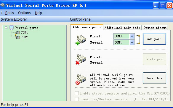

第一步:安裝Virtual Serial Ports Driver,安裝破解好后,點擊Add pair,虛擬出一對模擬串口com1和com2,再次點擊Add pair,可以再次虛擬出另外一對串口com3和com4,如圖所示:

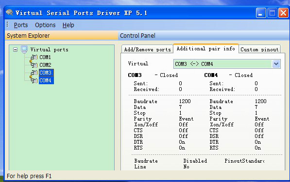

點擊Additional pair information,可以看出com3和com4邏輯上是互相連接的,如圖所示:

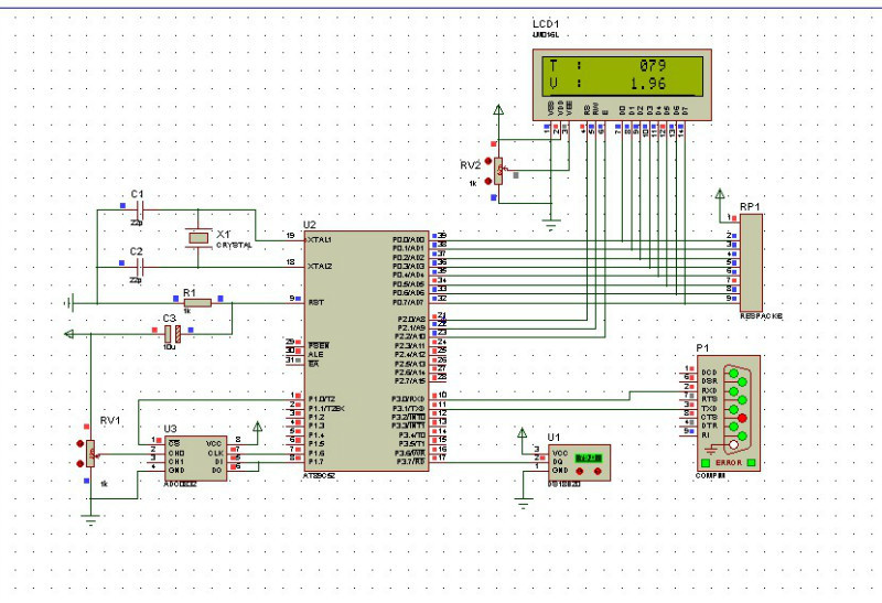

第二步:安裝proteus,安裝破解好后,設(shè)計單片機電路,注意串口的設(shè)置,雙擊COMPIM,進(jìn)行串口com3波特率等的設(shè)置,如圖所示:

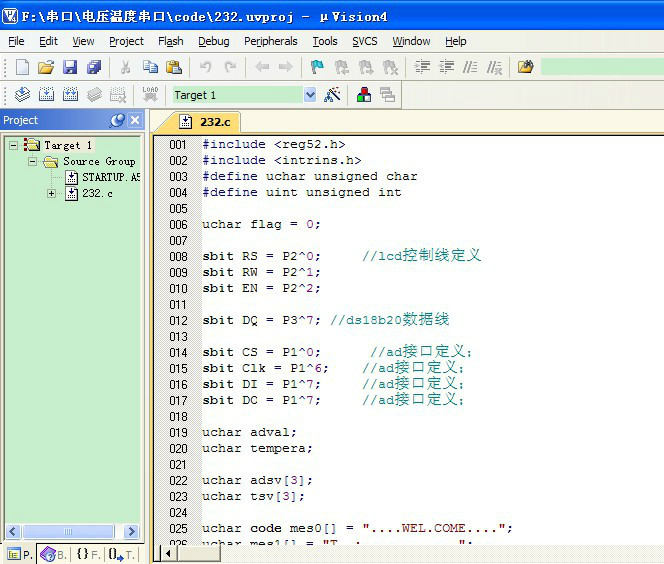

第三步:安裝keil,安裝破解好后,編寫程序代碼,編譯生成HEX文件,在proteus文件中,雙擊單片機,在對應(yīng)的Program File欄,指向HEX文件的路徑,即完成HEX文件的加載,如圖所示:

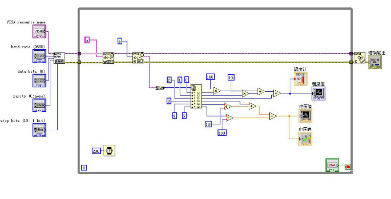

第四步:安裝labview,注意安裝VISA驅(qū)動,安裝破解好后,編寫程序代碼,注意串口的設(shè)置,如圖所示:
.jpg)
.jpg)

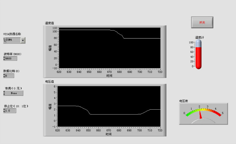

設(shè)計主要解決了串口的發(fā)送與接收問題,通過單片機實現(xiàn)電壓和溫度的采集,在LCD1602液晶上顯示,并通過串口發(fā)送給電腦顯示,在串口發(fā)送與接收部分,解決了電壓和溫度兩種數(shù)據(jù)的識別以及帶小數(shù)點部分?jǐn)?shù)據(jù)的處理,數(shù)據(jù)識別主要用到了上位機labview定時發(fā)送的握手信號,數(shù)據(jù)處理主要用到了字符串、數(shù)組和數(shù)組元素的數(shù)據(jù)處理。需要相關(guān)軟件和源碼的可與我聯(lián)系,QQ531187647,歡迎非商業(yè)用途的傳播。
