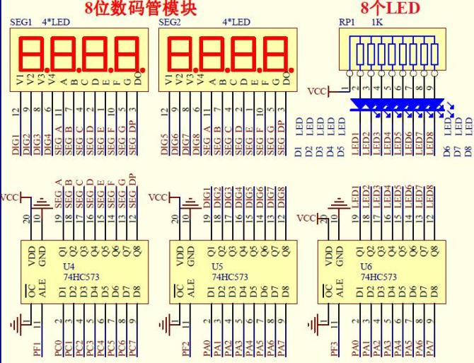

  原理圖如下:

 DDRF=0b11111111;   //PF口設置為輸出
 PORTF=0b00001000;  //PF3位設置為1,使能74hc573鎖存器
 DDRA=0xff;   //PA口設置為輸出

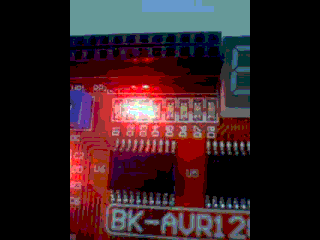

程序效果圖:
寫完這個程序才發(fā)現(xiàn),AVR的確要比51的速度快啊。
