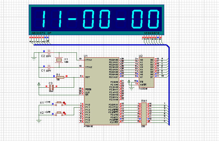

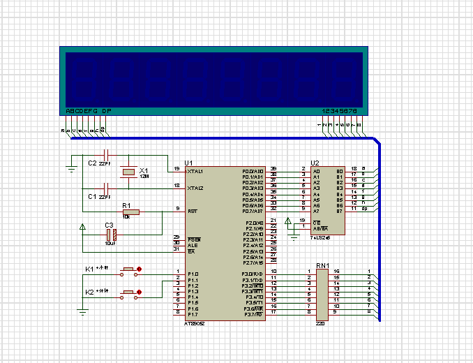

     團(tuán)隊(duì)的第一個(gè)小項(xiàng)目就是用單片機(jī)做個(gè)電子時(shí)鐘,因?yàn)樽约旱膯纹瑱C(jī)被自己焊接的不夠嚴(yán)謹(jǐn),導(dǎo)致部分地方短路了,所以便換成用仿真軟件(protuce)來(lái)做電子時(shí)鐘。經(jīng)過(guò)兩天的奮斗,終于把這個(gè)電子時(shí)鐘寫好了,雖然很簡(jiǎn)單,但收獲很大,在制作的過(guò)程中,遇到了很多問(wèn)題,但。也收獲了很多!
     電路圖如下:
 程序用C代碼寫的:
