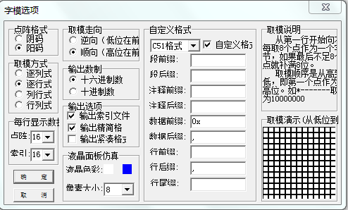

圖片的取模方式如下圖:
取模工具為:http://www.torrancerestoration.com/f/字模工具PCtoLCD2002中文完美版.rar
注意要上圖的設(shè)置才可以在本程序中顯示 .
