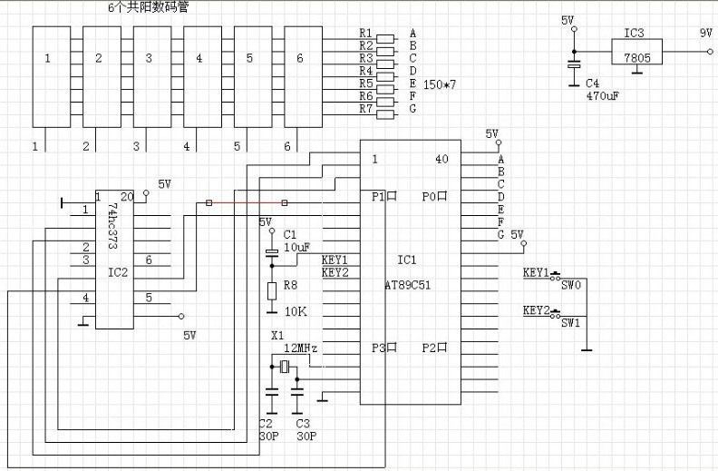

最近閑著沒時的時候又寫了個基于AT89C51單片機(jī)的電子時鐘,采用6位12小時制顯示,運用了6個共陽數(shù)碼管。具體功能如下:上午第一個數(shù)碼管顯示A,下午顯示P,第四個數(shù)碼管顯示分隔符“-”,并且一秒閃爍一次。按鍵SW0調(diào)節(jié)分鐘,SW1調(diào)節(jié)小時。下面是C程序和硬件電路圖:

全部程序和硬件都是本人自己設(shè)計和實驗通過,源碼下載地址:http://www.torrancerestoration.com/f/dscdf.rar ,大家有興趣可以自己按照這個圖紙和程序做個,以后本人還會在這個基礎(chǔ)上加入日期和鬧鐘功能!
