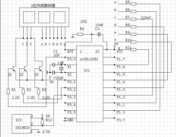

筆者用AT89C2051單片機(jī)和DS18B20寫了一個3位的電子溫度計,顯示范圍0-125度,不容易啊,學(xué)習(xí)了近一個月終于會自己寫點(diǎn)程序了!現(xiàn)在寫寫時鐘、流水燈什么的基本上我是沒什么問題了,都能在單片機(jī)上正常運(yùn)行!不羅嗦,下面是C程序,附上電路圖:

下面是硬件原理圖:
