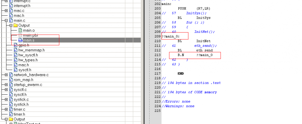

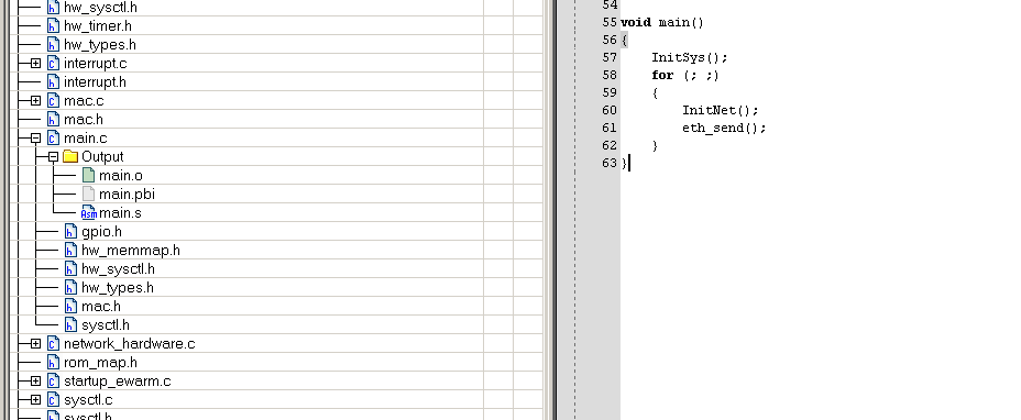

實(shí)驗(yàn)環(huán)境:IAR EWARM 5.2
我就隨便在一個(gè)嵌入式項(xiàng)目上做文章了,首先工程C語言編譯優(yōu)化選擇了None, 輸出選擇帶匯編輸出,輸出的匯編文件和C語言對應(yīng)上。
我在main函數(shù)里先用for(;;)寫了個(gè)死循環(huán),我們看看編譯結(jié)果:
注意main.c生成了一個(gè)對應(yīng)的main.s
可以看到,是用一條跳轉(zhuǎn)指令直接替代的for (;;)。

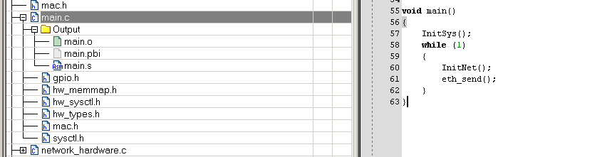

再更改一下代碼:
編譯一下看結(jié)果:
while(1)的循環(huán)也是一句跳轉(zhuǎn)指令所替代。
IAR EWARM 5.2下,可見 for(;;)和while(1)在未開優(yōu)化代碼級(jí)別下,完全一樣。無任何區(qū)別。

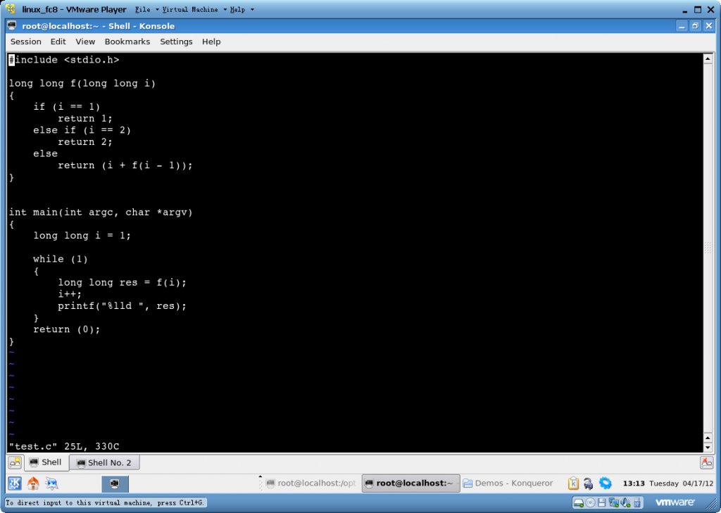

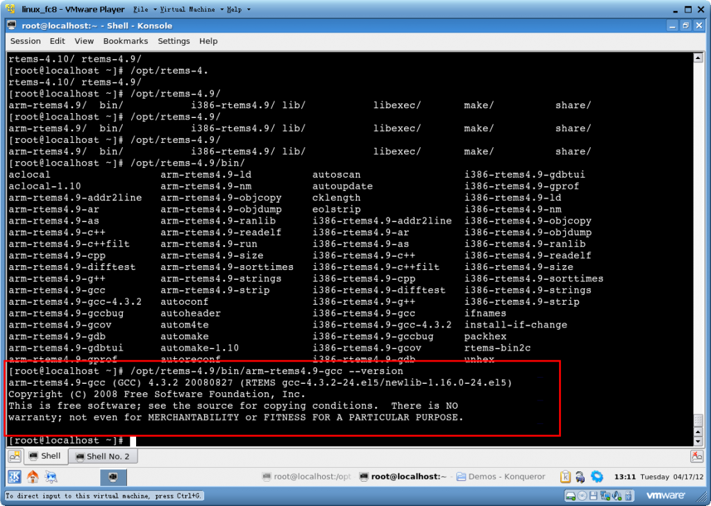

我們再來看看 linux 下的arm-rtems4.9-gcc的結(jié)果:
我寫了一個(gè)很簡單的代碼:

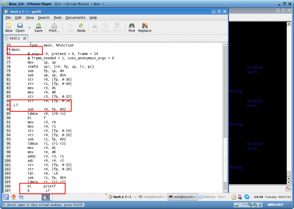

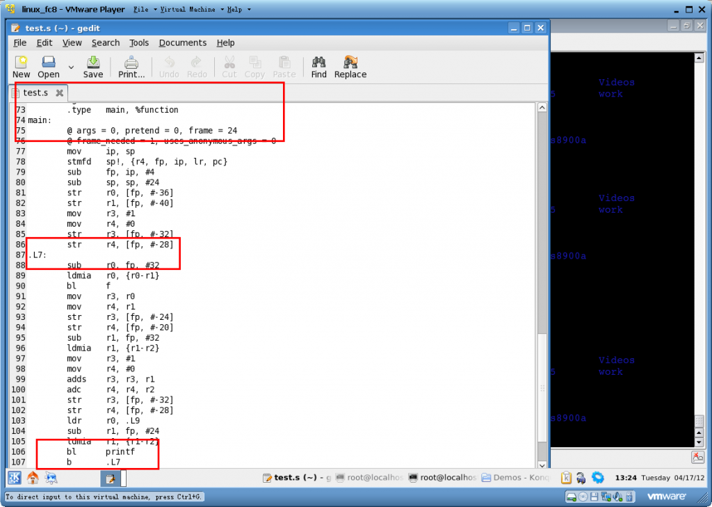

先看看 while (1)的編譯結(jié)果:

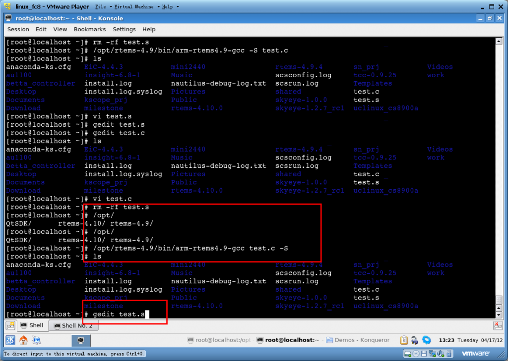

使用圖形中的命令依次鍵入:
可以看到,while(1)循環(huán)已經(jīng)變成了一個(gè)b .L7,并沒有對1做判斷。也是1條指令就搞定了。

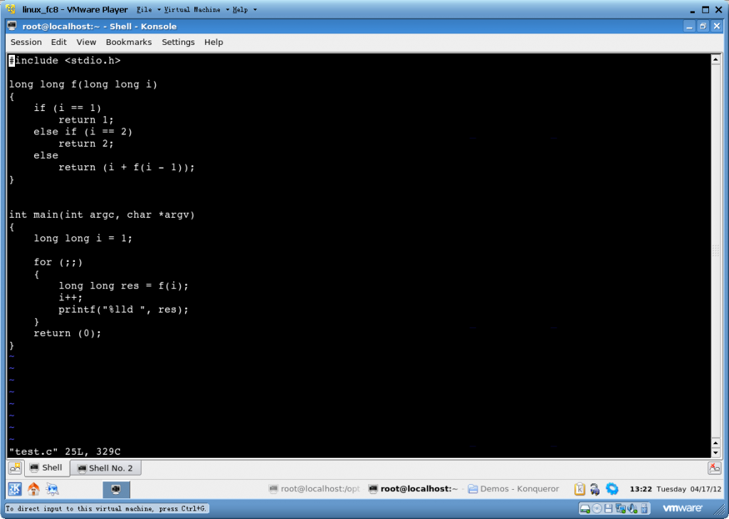

我們再來看看for(;;)
鍵入以下命令:
查看結(jié)果如下:
兩個(gè)結(jié)果是一樣的。同樣,gcc我也沒有打開優(yōu)化,如果需要看優(yōu)化編譯匯編結(jié)果的朋友們,可以使用gcc   -O2 -S test.c,也可以使用 gcc -Os -S test.c,-Os在嵌入式里用得多一些。沒有優(yōu)化的代碼都是一樣的,更不要說優(yōu)化過的代碼。
