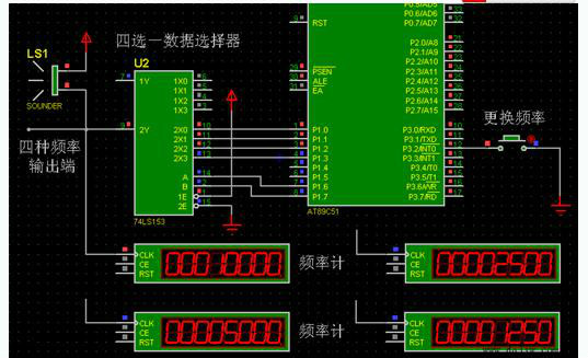

//現(xiàn)在增加了PROTEUS仿真圖片發(fā)上博客。
//題目要求在相鄰四條接口線輸出的四種頻率,恰有二倍的關(guān)系,這就可以利用一個(gè)定時(shí)中斷來完成。
//題目還要求使用一個(gè)數(shù)據(jù)選擇器,通過按鍵選擇一個(gè)頻率來輸出。
//利用PROTEUS仿真的截圖如下所示。
//圖中在輸出端接上了一個(gè)頻率計(jì)和一個(gè)揚(yáng)聲器,進(jìn)行頻率檢測(cè)。
//當(dāng)按下按鍵時(shí),輸出頻率可以輪番轉(zhuǎn)換。
//圖中把四種頻率的檢測(cè)結(jié)果都截圖顯示,可以看出,輸出的頻率十分理想。
//PC的揚(yáng)聲器也能聽到聲音,10kHz的頻率,比較刺耳。
