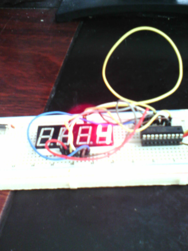

使用單片機(jī)STC12C4052AD,內(nèi)部晶振,P1口分別接數(shù)碼管相應(yīng)接口。源碼如下:
程序名: 數(shù)碼管數(shù)字輪換顯示
編寫人: 天涯風(fēng)云
編寫時間: 2012年11月17日
硬件支持: STC12C4052AD 內(nèi)部6Mhz晶振
接口說明: 單片機(jī)P1各口接數(shù)碼管
