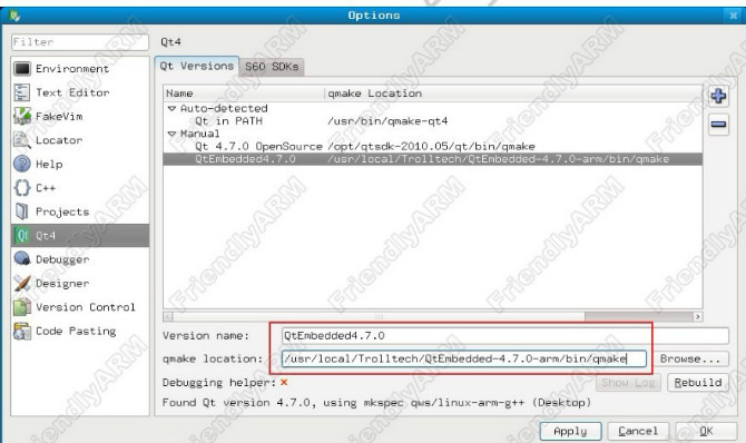

6、Qt-creator開發(fā)環(huán)境的配置
啟動Qt-creator。
在Qt-creator菜單欄Tools—〉Options…打開Options窗口。
在Options界面左側(cè),點擊Qt4—〉Qt Versions右側(cè)顯示Qt Versions設(shè)置界面。
在Qt Versions界面中點擊那個藍色的大“╋”號圖標
在下方Version Name:文本框內(nèi)輸入Qt的版本名,可以隨便填,能區(qū)分各個版本即可(如pc版取Qt4.6.2-pc、x86版取QtE4.6.2-x86、arm版取QtE4.6.2-arm)。
單擊Qmake Location:右側(cè)Browse…按鈕,在彈出的“Select QMake Executable”窗口中找到對應(yīng)版本的qmake程序(按照我們前面安轉(zhuǎn)的,pc版路徑:/usr/local/Trolltech/Qt-4.6.2/bin/qmake,x86版路徑:/usr/local/Trolltech/QtEmbedded-4.6.2/bin/qmake,arm版路徑:/usr/local/Trolltech/QtEmbedded-4.6.2-arm/bin/qmake),單擊打開,回到Qt Versions界面。
回到Qt Versions界面,單擊Debugging Helper:右側(cè)Rebuild按鈕,等待片刻,看到Debugging Helper:后出現(xiàn)一個綠色的“√”即可。
同理完成其他版本的添加。
添加完畢,單擊OK按鈕關(guān)閉Options窗口。
