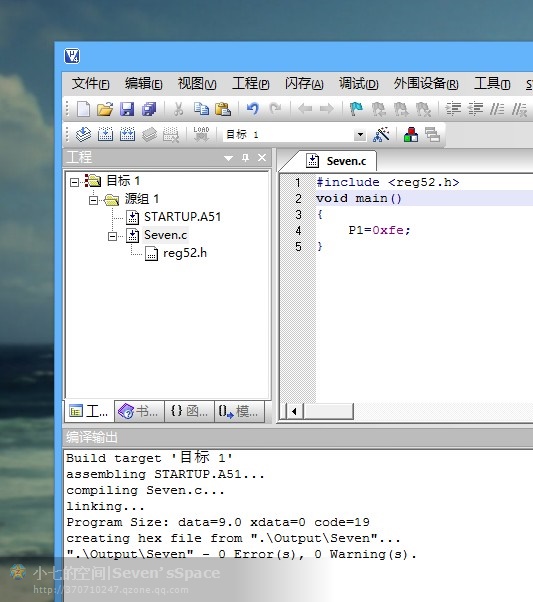

  在win8中,Keil uVision4 軟件一切正常,可以正常的編程并編譯生成 HEX 文件
