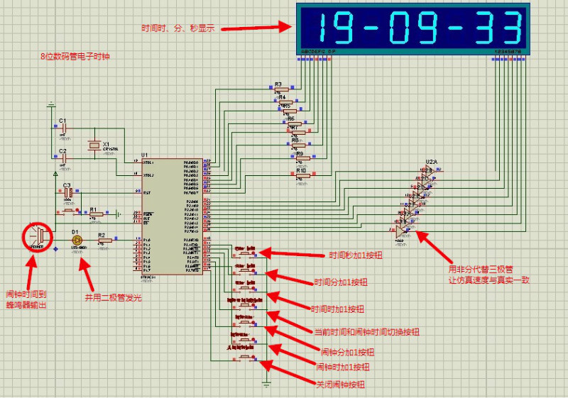

利用8位數(shù)碼管顯示時(shí)間,原理與4位數(shù)碼管顯示的基本一樣
仿真圖:

本程序已經(jīng)通過在線軟件仿真和硬件制作.
