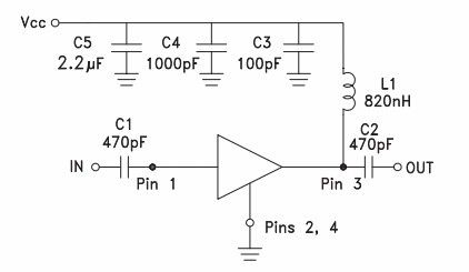

HMC741放大器,其典型電路如下圖:
其決定頻率的關(guān)鍵器件是C1C2,L1,其中C2 的后級電容也起到了隔直的作用,其C1,C2 與頻率不匹配的話,就會出現(xiàn)功率衰退厲害,C1如果越小,阻抗電路的頻率越低,在VCCL1之間可以串聯(lián)電阻進(jìn)行調(diào)節(jié)放大器功率,此放大器最大功率為20db,VCC推薦電壓是5V,如果到達(dá)L1Fout 的電壓低于4.5V,就會把諧波推起來,這是因為放大器工作不正常,因此我們調(diào)節(jié)增益只能適度不是萬能的,這個方法比較危險,因為我們通常都會要求諧波抑制比的。
實際測試中此器件的功率平坦度很好。因此我們?nèi)绻鲆粋€功率很平的頻率,最好是在前級家衰減器進(jìn)行功率校準(zhǔn),推薦是HMC539,這個衰減器的校準(zhǔn)精細(xì)度是0.25db,這個這個才是最終調(diào)節(jié)功率的辦法。這里需要注意的是如果L1C1,C2匹配不好,(通常C1,C2是相等的)那么,容易出現(xiàn)功率跌落的現(xiàn)象,通常臨界點在50100M 附近容易跌落,因此我們需要注意匹配。本人推薦電容為C1=C2=510PF,L1=820NH或則1NH,這個數(shù)值適合在10M—1G 的頻率范圍。
