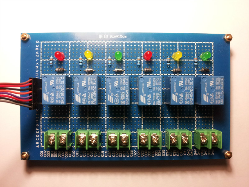

       下位機(jī)控制板做的很小,集成了9個(gè)芯片,還有其它的一些電子元器件。整個(gè)板子做的很緊湊,但很整齊。一共24路繼電器控制。共需要4塊板子,每一路為6個(gè)繼電器。我只做了一路,因?yàn)闆]有那么多的繼電器和相關(guān)的電子元件。

廢話少說,上圖看看吧:
