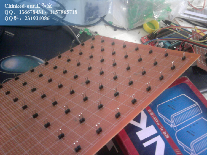

  最開始的金字塔,我給大家的方案是泡沫板,現(xiàn)在我把焊接燈珠的方式改進(jìn)了,焊接速度更快、質(zhì)量更好,方法如圖:

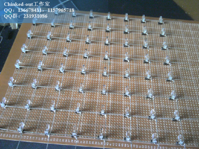

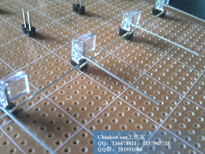

  就是這個(gè),用一張18X30CM的萬(wàn)能板,上面焊接上間距2.54的排針,用法如下圖:橫向的孔數(shù)是7個(gè),縱向孔數(shù)是8個(gè),這樣焊接出來(lái)的燈珠間距就都是8個(gè)了
  一目了然,這樣就把燈珠固定好了,如果管腳的彎折方法和我圖片一樣的話(朝下的是正極),那么最優(yōu)的方法是從右到左,從上到下排放。焊接我就不多說(shuō)了,這個(gè)是最講究的,雖然有這個(gè)模板焊接起來(lái)很方便,但焊錫一定要上好,否則開焊后還是很難搞的。溫度要適當(dāng),免得燒毀燈珠,一般情況下,能把焊錫剛好溶化時(shí)的溫度即可。用這種方法焊接出的點(diǎn)陣,要比用泡沫做模板的點(diǎn)陣質(zhì)量更好,很少有開焊點(diǎn),取下的點(diǎn)陣橫平豎直,效率上也有了極大的提高。
  焊接好的平面如圖:

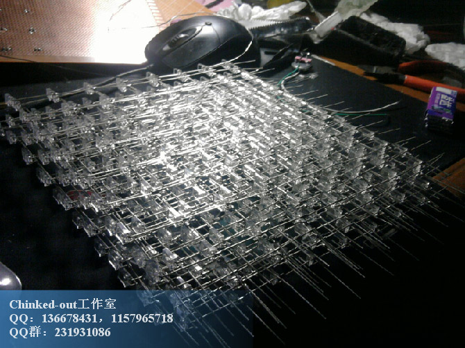

  在組裝之前,先準(zhǔn)備2張18X30cm的萬(wàn)能板,噴上黑色的噴漆,比較常用的那種,價(jià)格不貴,如圖:
  再拿出個(gè)8x8的點(diǎn)陣,比劃一下,量好裁剪的尺寸,用斜口鉗剪切還是很方便的。

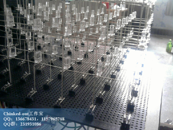

  然后就需要給底板和側(cè)板焊接彎排針,間距都是8個(gè)孔,朝向請(qǐng)自己把握,下面是我做的圖:
  我想看了圖后,大家都應(yīng)該明白了,除了彎排針,還要給每個(gè)面的管腳都焊接上2.54的冷壓端子,很容易的,東西也很便宜。這樣做的好處就是非常容易拆裝,第一次的時(shí)候我用的是直排針,結(jié)果就很難組裝,彎排針不會(huì)影響美觀。

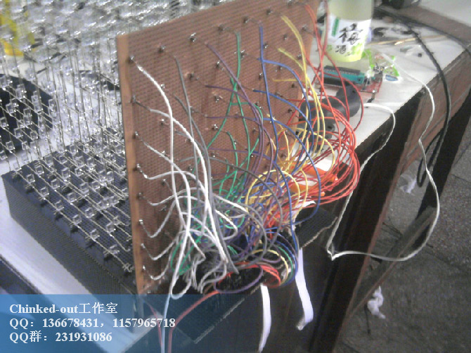

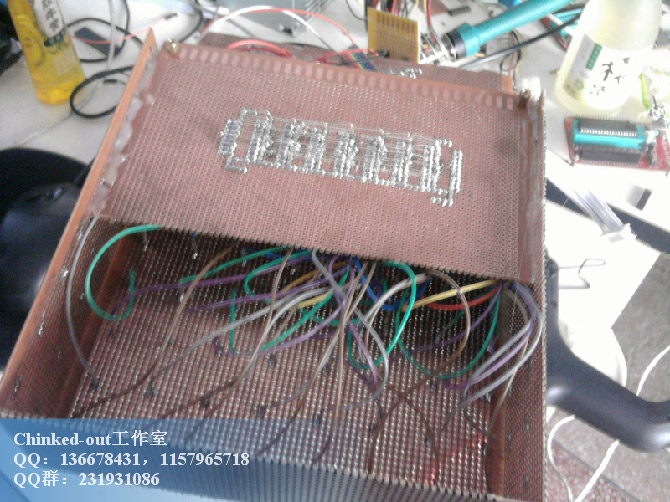

  在組裝之前,先要焊接底板和側(cè)板焊接上連接線,如圖:
  每個(gè)面都是有64根線,我用的是以前零散、沒了頭子的杜邦線,長(zhǎng)度剛剛好夠的,讀者可以自己做線或者買成品,買成品我覺得也不貴,成品線的好處是,一端是8P的插座,另一端是裸線,直接焊接就好。
  這個(gè)過(guò)程還是相當(dāng)漫長(zhǎng)的,我焊接512個(gè)燈珠用了三個(gè)下午,底板的焊接和接線同樣是三個(gè)下午,可以說(shuō),老老實(shí)實(shí)的焊接的話,還是需要一周的時(shí)間的,我希望喜歡DIY的朋友們要有耐心,過(guò)程肯定是枯燥乏味的,但成功的喜悅也是難以言喻的。

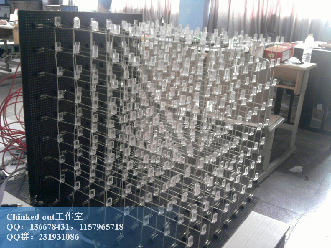

  這些工作都完成后,就是把每個(gè)面的燈珠組裝上去了,實(shí)在是沒什么難度,如果后期發(fā)現(xiàn)有壞點(diǎn)現(xiàn)象,拆卸也很方便的,補(bǔ)焊就是。然后就是根據(jù)原理圖把后面的總線連接到245的輸出上,每個(gè)面64跟線,64個(gè)輸出與之對(duì)應(yīng)。
  初裝好后,就是這樣了:
  后面就是美化了,軟件調(diào)試過(guò)后,硬件可以正常工作的話,就開始美化,把線都整理好,用熱熔膠固定,在圍上護(hù)板,把電路遮擋起來(lái)。我得承認(rèn),我沒老外做的好,但畢竟人家用的是16位單片機(jī),驅(qū)動(dòng)方式不一樣的,自然電路不一樣,這個(gè)電路還算是復(fù)雜的,不過(guò)原理簡(jiǎn)單,程序設(shè)計(jì)上也沒什么難度。
