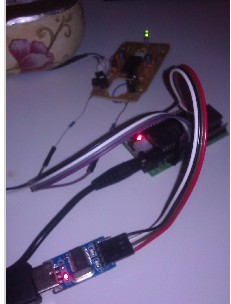

(89c52最小系統(tǒng)板)
(舊鼠標(biāo)電路板~~~哈哈,光電管被我拆了  搞個(gè)LED做電源指示用)
這里拆除左右按鍵開關(guān),用9013焊上  基極焊1k電阻引出來做控制端。
(PL2303 USB轉(zhuǎn)TTL小板)
(全家福!呵呵)
PL2303和89c52板子的連接就不說了,資料上都有。鼠標(biāo)板子引出的兩個(gè)1k電阻用杜邦線接到89c52的P12和P13腳,分別對(duì)應(yīng)左鍵觸發(fā)和右鍵觸發(fā)。

代碼就是這些,很簡(jiǎn)單,用Keil編譯后,使用stc的isp下載工具通過PL2303轉(zhuǎn)接下載到89c52芯片中,至此,硬件部分結(jié)束!
這下可以用串口測(cè)試工具檢測(cè)下片子工作正常不,串口參數(shù):19200,8,n,1
發(fā)送字符‘a’返回‘!’,發(fā)送字符‘b’返回‘!’,這樣就正常了
