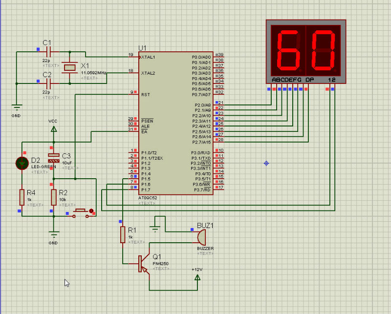

先上圖

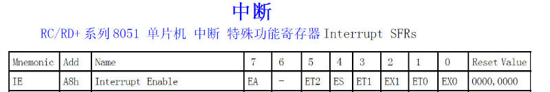

主要用到
EA:中斷總控制 1 開啟  0關(guān)閉
ET0 :定時(shí)器0溢出中斷 1開啟  0關(guān)閉

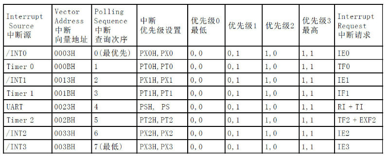

要點(diǎn):中斷號(hào)計(jì)算
公式:中斷向量=8×中斷號(hào)+3
timer0為例   中斷向量=0x0b  (11十進(jìn)制)   中斷號(hào)=(11-3)/8=1
中斷函數(shù):
void timer0_interrupt() interrupt 1  //中斷號(hào)為1
中斷優(yōu)先級(jí)可以查書。
數(shù)碼管動(dòng)態(tài)顯示就是用一組io口  顯示多個(gè)led數(shù)碼管   掃描頻率1~10ms
代碼如下:

仿真:
