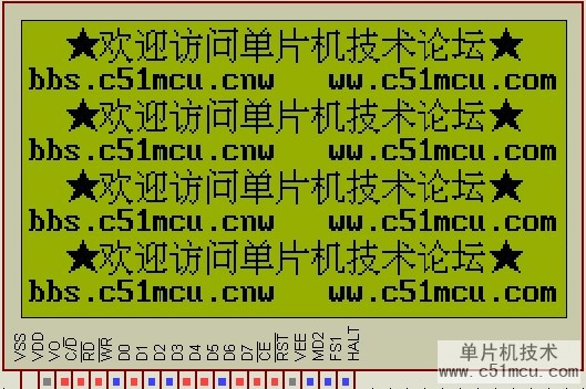

  搞了一個(gè)晚上終于搞出來了。AT89C52單片機(jī),LM4229液晶屏分辨率240x128,沒行可顯示16x16漢字15個(gè),共8行。大家可以試著改改程序,做個(gè)圖片顯示來,愿意可以分享給大家。有意見盡管提。頭文件和Proteus的接線就不不放了,有需要的到論壇上去下載文件。里面有Proteus 文件和所有.c .h文件。
頭文件和Proteus的接線就不掛了,有需要的到論壇上去下載文件。里面有Proteus文件和所有.c .h文件
主函數(shù)

驅(qū)動程序
很簡單,用的時(shí)候像主函數(shù)里一樣,先設(shè)置行列,然后輸入字符串就行。字庫里沒有的不顯示。
