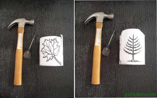

把打印好的圖案紙緊緊地貼在罐子上,當(dāng)然,不要把正反顛倒。
往罐子里導(dǎo)入3/4的自來水,冷藏24小時(不是保鮮哦)。PS:千萬不要把水灌滿,否則后果很嚴(yán)重。
在冷凍好的罐子上,你就可以刻印圖案了。如果你罐工作的臺面比較硬,就墊上一塊毛巾,這樣打起孔就好辦多了。如果在打孔的過程中,打印紙因為吸收水汽而變濕,從新放回冰箱就冷凍就好。
用錐子或者碎冰錐打孔的效果遠(yuǎn)遠(yuǎn)好于鉆孔機打孔,鉆孔機打孔雖然規(guī)則,但光線透過不規(guī)則的孔所展現(xiàn)的燈光效果才叫犀利。
Ps小編覺得,作者說的蠻對的,如果用規(guī)則圓錐或者打孔機這種打孔,孔徑一致的話就使得光線投射方式完全一樣了,反而會顯得呆板。在這里也不得不欽佩老外的創(chuàng)造力。

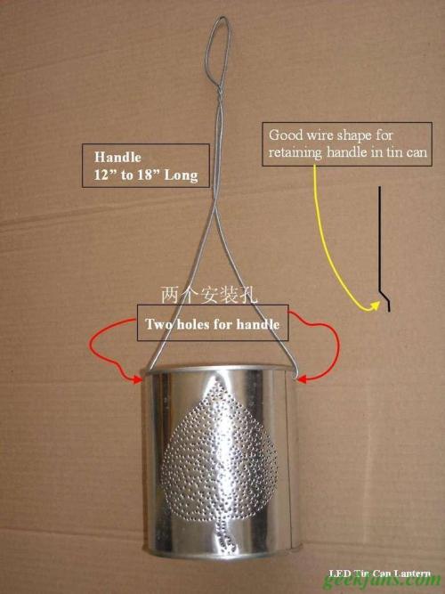

燈的把手可以用金屬絲或繩子,打出兩個洞安裝上去,具體如圖所示。

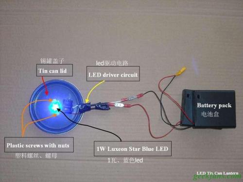

Led燈罐的光源是1瓦的高亮藍(lán)色發(fā)光二極管,工作電流300毫安,額定工作電壓12V。我用了兩個電池盒共8節(jié)AA電池供電。
PS:小編我用過3V的超亮led,效果很棒,5V,12V的也用過,國內(nèi)賣的很便宜,大家可以根據(jù)自己現(xiàn)有電源的情況進(jìn)行選擇。我這里要說的是,超亮的led會發(fā)熱,所以安裝的時候要考慮到散熱哦。
