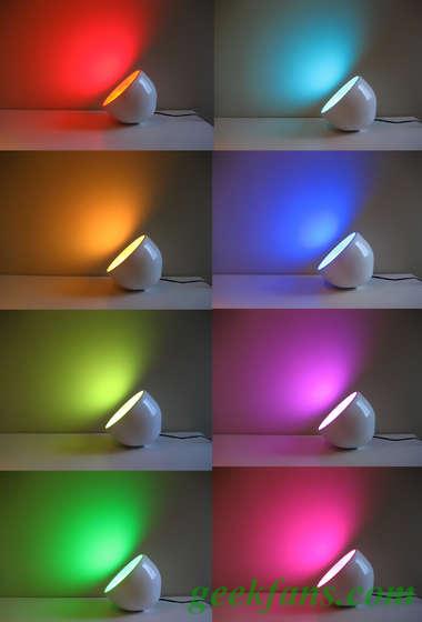

  在給自己家設(shè)計(jì)燈具、燈光的效果的時(shí)候,想到要給我的客廳打造一個(gè)超有愛的燈光氛圍。靈感來(lái)源于我的一款環(huán)保燈具,最后我把它設(shè)計(jì)成一種既可豎直也可側(cè)放的裝飾物,可以擺放在桌子或地板上。
  這款“有愛碗”很能在客廳里營(yíng)造出有愛的氣氛,不管是在家看電影、晚餐還是和朋友在家中聚會(huì),都可以根據(jù)你的需要來(lái)設(shè)置不同的燈光效果。
  我這次選用的led控制器具有十六種顏色變化和四種閃爍模式(一般閃爍、快速頻閃、淡出效果、溫和閃爍)切換的功能。你同樣可以根據(jù)自己的喜好來(lái)調(diào)整這些效果。

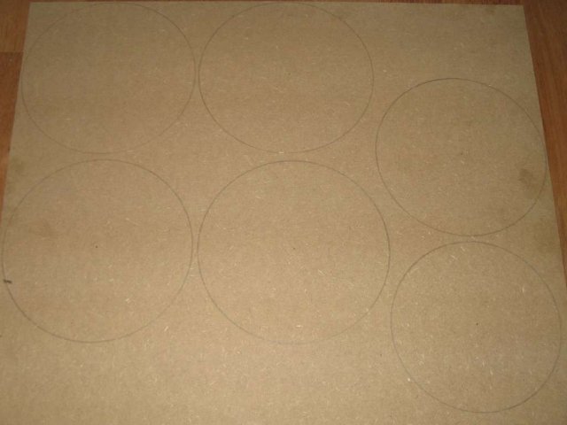

  二
  如圖所示

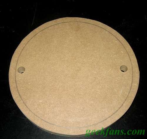

  鋸出4個(gè)直徑20cm的圓
  鋸出1個(gè)直徑19cm的圓
  鋸出1個(gè)直徑18cm的圓
  鋸出1個(gè)直徑15cm的圓
  鋸出1個(gè)直徑11.5cm的圓
  用2個(gè)直徑20cm的圓,在里面畫出直徑為18cm的內(nèi)圓,然后把這些內(nèi)圓鋸出來(lái)
  在剩下的2個(gè)20cm圓形和19cm的圓中,打出9CM的洞洞。
  余下的全部打出6mm的孔
  由大到小,順序用膠水粘好
  所有的圓需用統(tǒng)一圓規(guī)畫出

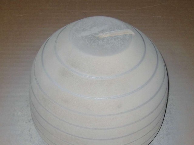

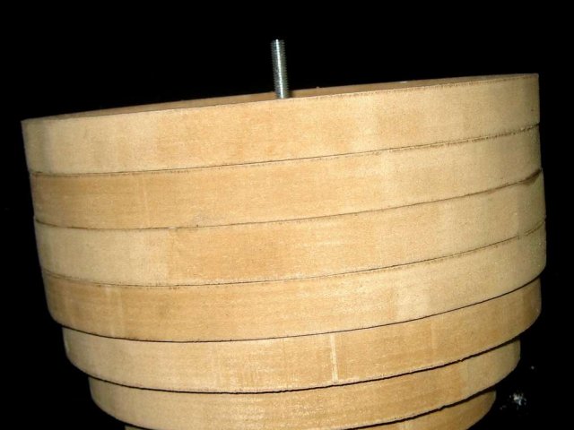

  (把這些空心圓和實(shí)心圓粘好后,就是整形了,因?yàn)檫@樣看來(lái)并不像碗那樣有剖面,關(guān)于整形,原作者給了三種方案,我只列舉了一種,其他的原作者也只是建議。我到覺得,是否整形也無(wú)所謂,這樣也挺好看的,畢竟我們追求的是光效果)未打磨的模具如下圖

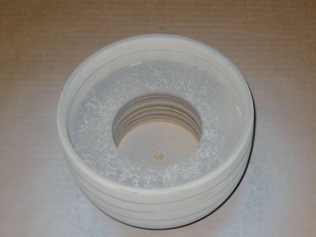

  用螺紋干闖過(guò)所有的圓心(事先打好的孔),兩邊在用螺母固定好,用砂紙或者打磨器打磨。
  打磨后的模具如圖:

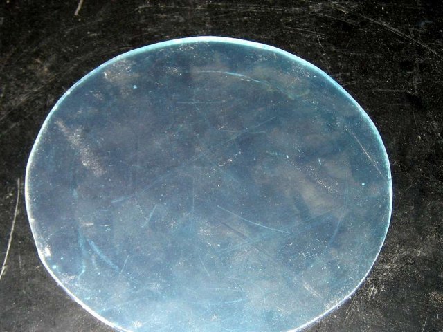

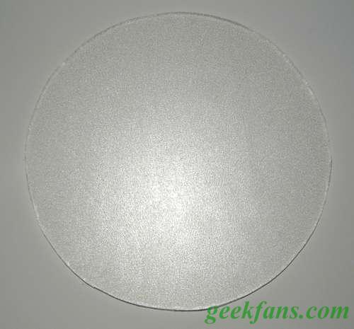

  切割出直徑18CM的聚丙烯圓(我們不一定非要這個(gè)材料,根據(jù)作者的圖片,我們找半透明材質(zhì)的就可以了)
  把金屬箔片粘在聚丙烯圓上(關(guān)于實(shí)用箔片這一點(diǎn),原作作者指出其作用是讓光發(fā)生漫反射,也可以不使用,但我不知道作者用的什么箔片,起碼要可以透光,國(guó)內(nèi)的朋友就根據(jù)自己情況了)

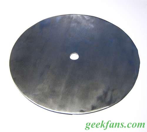

  切割出18CM的圓盤(原作者用的是鋼,我真是佩服了,鋼一點(diǎn)都不好切,我們還是用硬紙板或者萬(wàn)能板吧,反正是固定led燈珠的),打出10mm的孔。
  聚丙烯材料:
  箔片:
  金屬板:

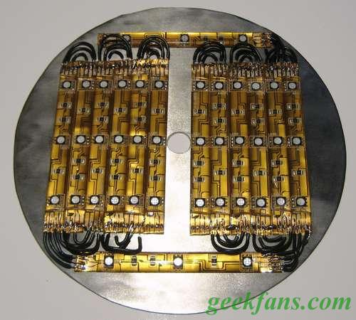

  圖片里就是原作者粘貼的led了,中間的白色的就是紅外線接收頭。這種燈條淘寶也有賣的,也是紅綠藍(lán)三種顏色一組的,燈條不是問(wèn)題,至于說(shuō),是不是需要這么多,就因人而異了,我用過(guò)3V 1W的led,覺得1W功率的led,三種顏色各取一個(gè)就可以了。至于說(shuō)顏色的變化,那就是程序的事情了,原文沒(méi)有提到程序,只是在后文中說(shuō)道了紅外接收頭,根據(jù)全文看的話,這種控制器是現(xiàn)成的成品,那國(guó)內(nèi)有沒(méi)有成品賣我就不清楚了,不過(guò),為了彌補(bǔ)這一點(diǎn),環(huán)宇電子為大家做了一個(gè)參考程序:即可以通過(guò)遙控來(lái)控制led顯示的顏色,原理圖是我設(shè)計(jì)的。

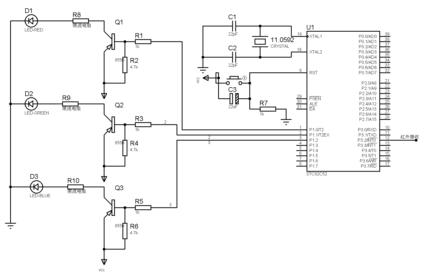

  參考原理圖:
  1單片機(jī)部分,除了最小系統(tǒng),就是二極管了,二極管淘寶里是有1W功率的,工作電壓一般是3V,為了滿足這么大的電流,原理圖選用8550(S8550電流為 1A,SS85550電流為1.5A)系列的三極管,85系列的三極管出來(lái)電流大,就是頻率很高,適合做顏色調(diào)節(jié),圖中的限流電阻我沒(méi)給出具體參數(shù),考慮到大家用的二極管不會(huì)一樣,具體說(shuō)來(lái),5V電源時(shí),經(jīng)過(guò)三極管的壓降,加載到二極管的電壓在4.7V左右,如果用3V的二極管,是必須加限流電阻的,大約在100到500歐之間,如果選用5V或者更高(12V)的額定電壓的二極管,是無(wú)需加電阻的,8550可承受的電壓范圍也很寬。
  注意,選用大功率二極管,需散熱。

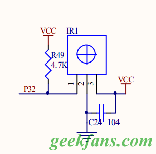

  2紅外接收部分,我在protes中沒(méi)找到三個(gè)管腳的紅外接收器件,就干脆用了環(huán)宇電子提供的原理圖,就是大部分單片機(jī)開發(fā)配有的紅外實(shí)驗(yàn)套件。
  程序:程序由環(huán)宇電子提供,QQ:372451298。極客迷和愛折騰網(wǎng)站提供下載,程序下載:

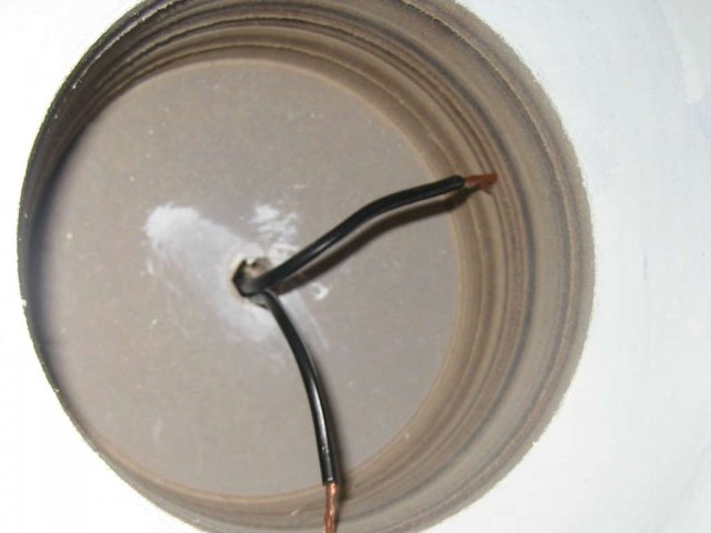

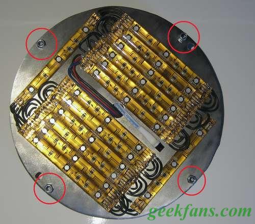

  看圖的話,我想大家都沒(méi)什么問(wèn)題,先把控制部分放在碗的底部,通過(guò)穿孔露出紅外接收頭,在把已經(jīng)固定好的led放在上面,最后一層就是聚丙烯材質(zhì)了
  供電部分是通過(guò)碗的底部,延長(zhǎng)出2根電源線。
  當(dāng)然,不要忘記用膠水或者螺絲固定,圖片已經(jīng)解說(shuō)的很詳細(xì)了。

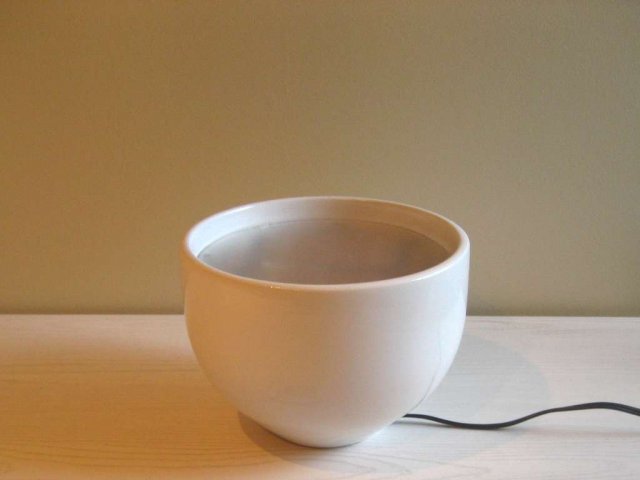

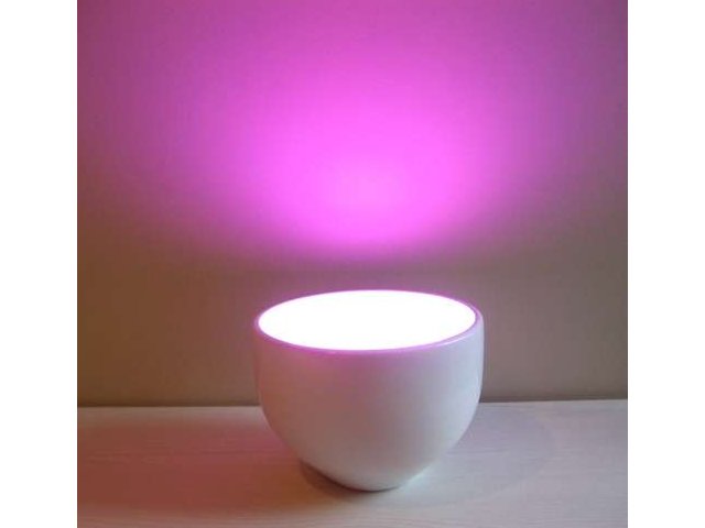

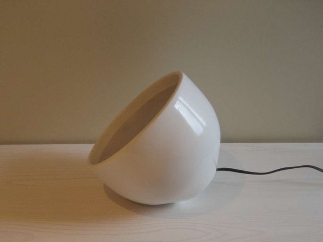

  完工后就是這樣了!
