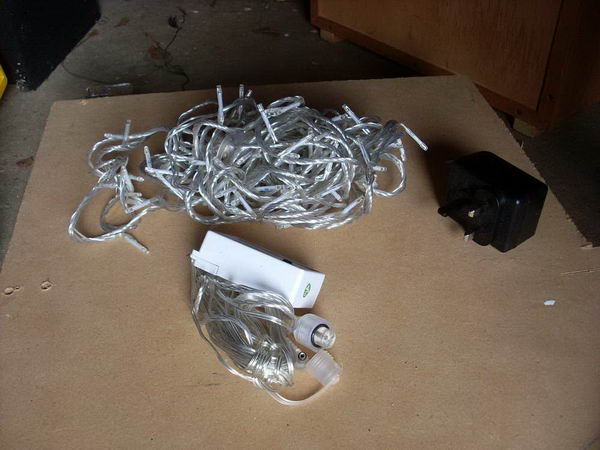

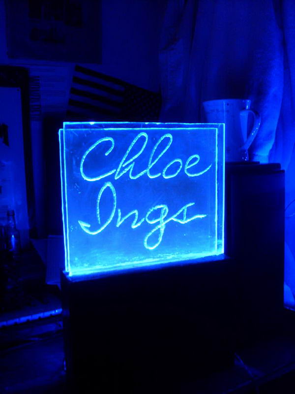

在我買了150個圣誕led燈后,那些燈工作時的切換方式吸引了我的注意,這激發(fā)了我想做一個可以變化顯示文字、圖片等效果的屏幕,最后我把它設(shè)計為一種前后雙屏的裝置,效果如圖。
Step 1

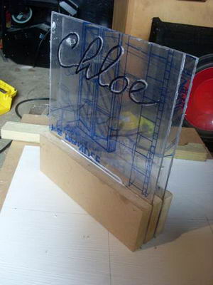

首先要打印出我想刻在有機(jī)玻璃板上的東西,這次的制作里,是我朋友的名字,我把她的名刻在前面,姓刻在后面。

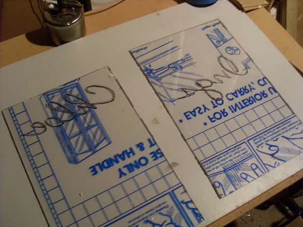

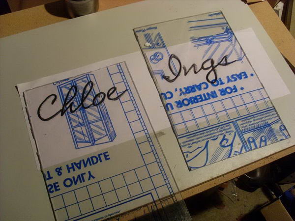

Step 2
然后是用記號筆,在有機(jī)玻璃板上描畫出預(yù)先設(shè)定的圖案,然后要將玻璃板翻面,在玻璃板的背面(就是沒有貼膜的那一面)關(guān)于這一點也是找了參考文字的,所以也這樣做,我不知道原因,但就實際情況而言,在板子點亮的時候,背面雕刻的效果遠(yuǎn)比在正面雕刻的效果要好。
Step 3

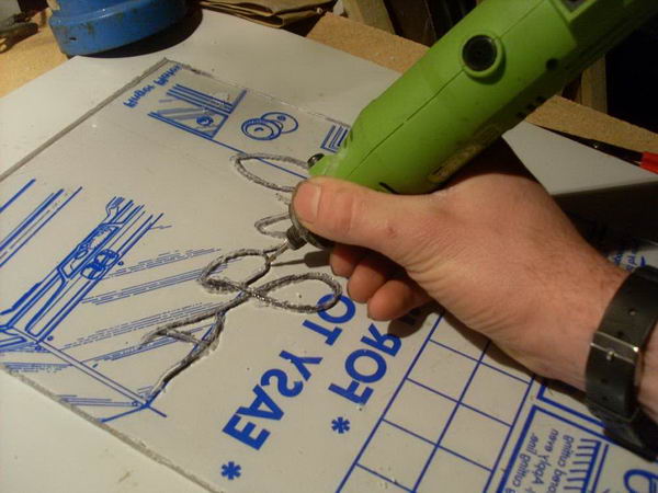

開始雕刻(在這里我就工具說一下,作者用是迷你打孔鉆,一般都配有專門的頭開打磨的,或者用斷過的鉆頭,直接用長的鉆頭,很容易折斷,有機(jī)玻璃板的硬度不算過硬,沒有鉆的朋友可以嘗試其他工具)..

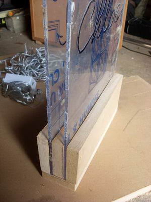

Step 4

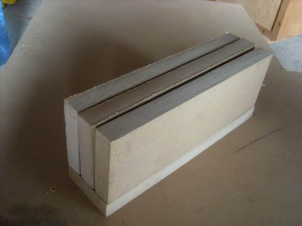

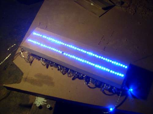

圖片里展示了我是如何把有機(jī)玻璃板固定的,而且這樣做的話還有足夠的空間安裝led,材料就是MDF(MDF譯為中密度纖維板,就是復(fù)合材料板,密度有差別,做功放常用的,價格便宜,而且易于切割),或者類似材料。

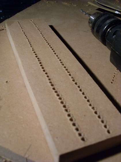

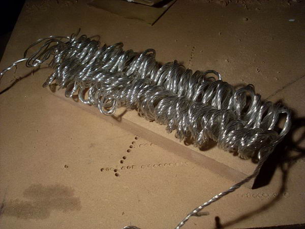

Step 5

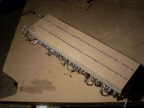

接下來就是在有限的空間里安裝這些led了,我當(dāng)時只有96個led可用,找了一個MDF板來打出對應(yīng)的孔。
Step 6
在插完96個led燈珠后,看起來不是很美觀,但工作起來效果很好的,燈珠排列整齊就完美的與的玻璃板相對應(yīng)。
Step 7

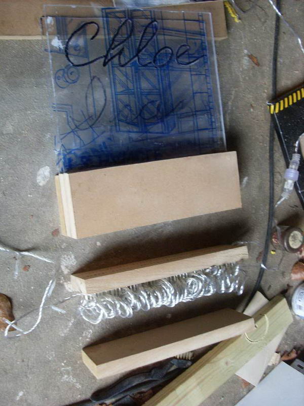

最后,在用一個纖維板做底座,把之前的部件全部組裝在一起就可以了。

效果圖:
如圖片里所看到的,顯示是可以變化的,讀者可以根據(jù)自己的需要做出不同效果。
