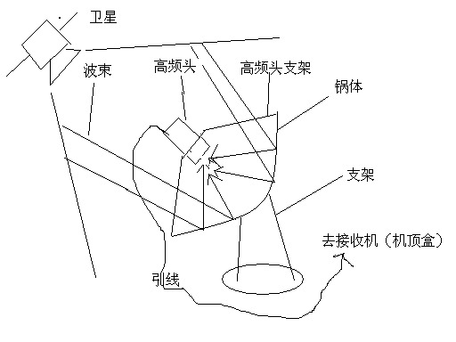

  衛(wèi)星接收機分為鍋體、支架、高頻頭、連接線、機頂盒等組成,鍋體主要作用就是把天空送下來的衛(wèi)星信號利用凹面鏡原理,把信號聚集成一點饋送給高頻頭,如下圖:
 由于衛(wèi)星發(fā)射的頻率在幾個G級別,例如C波段在3G左右,根據(jù)無線電原理,頻率高時,天線可以做得很小很短,這點在我們的手機也得到印證,我們的手機工作頻率在900M到1.8G左右,近年的CDMA還達到2.1G,所以我們的手機天線也可以做的很小,可以內(nèi)置天線。高頻頭里面有個很短的接收探針,可以接收很弱的超高頻信號,高頻頭的作用是把接收到的信號進行放大、與本振進行混頻,變成一個頻率比較低的固定中頻送到接收機進行處理還原圖象與聲音,實際上高頻頭就是一個超外差式接收機。
