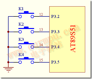

    在單片機(jī)應(yīng)用系統(tǒng)中,按鍵主要有兩種形式:1、直接按鍵; 2、矩陣編碼鍵盤。直接按鍵的每個(gè)按鍵都單獨(dú)接到單片機(jī)的一個(gè)I/O口上,直接按鍵則通過判斷按鍵端口的電位即可識(shí)別按鍵操作;而矩陣鍵盤通過行列交叉按鍵編碼進(jìn)行識(shí)別。下面我們以S51增強(qiáng)型單片機(jī)實(shí)驗(yàn)板的直接按鍵來學(xué)習(xí)單片機(jī)輕觸按鍵在單片機(jī)系統(tǒng)中的應(yīng)用。
S51增強(qiáng)型單片機(jī)實(shí)驗(yàn)板的4個(gè)輕觸按鍵原理圖。。。
S51增強(qiáng)型單片機(jī)輕觸按鍵原理圖
圖 1

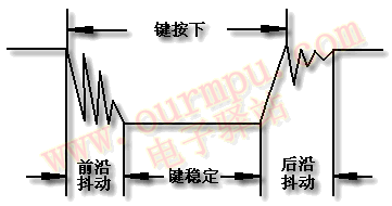

    通常所用的按鍵為輕觸機(jī)械開關(guān),正常情況下按鍵的接點(diǎn)是斷開的,當(dāng)我們按壓按鈕時(shí),由于機(jī)械觸點(diǎn)的彈性作用,一個(gè)按鍵開關(guān)在閉合時(shí)不會(huì)馬上穩(wěn)定地接通,在斷開時(shí)也不會(huì)一下子斷開。因而機(jī)械觸點(diǎn)在閉合及斷開的瞬間均伴隨有一連串的抖動(dòng),按鍵的時(shí)序如下圖2所示,抖動(dòng)時(shí)間的長(zhǎng)短由按鍵的機(jī)械特性及操作人員按鍵動(dòng)作決定,一般為5ms~20ms;按鍵穩(wěn)定閉合時(shí)間的長(zhǎng)短是由操作人員的按鍵按壓時(shí)間長(zhǎng)短決定的,一般為零點(diǎn)幾秒至數(shù)秒不等。
輕觸按鍵操作時(shí)序示意圖
圖 2
    從上面圖2中我們可以看到,一次完整的擊鍵過程,包含以下5個(gè)階段:
    1. 等待階段: 此時(shí)按鍵尚未按下,處于空閑階段。
    2. 前沿(閉合)抖動(dòng)階段:此時(shí)按鍵剛剛按下,但按鍵信號(hào)還處于抖動(dòng)狀態(tài),這個(gè)時(shí)間一般為5~20ms。為了確保按鍵操作不會(huì)誤動(dòng)作,此時(shí)必須有個(gè)前沿消抖動(dòng)延時(shí)。
    3. 鍵穩(wěn)定階段:此時(shí)抖動(dòng)已經(jīng)結(jié)束,一個(gè)有效的按鍵動(dòng)作已經(jīng)產(chǎn)生。系統(tǒng)應(yīng)該在此時(shí)執(zhí)行按鍵功能;或?qū)存I所對(duì)應(yīng)的鍵值記錄下來,待按鍵釋放時(shí)再執(zhí)行。
    4. 后沿(釋放)抖動(dòng)階段:一般來說,考究一點(diǎn)的程序應(yīng)該在這里再做一次消抖延時(shí),以防誤動(dòng)作。但是,如果前面“前沿抖動(dòng)階段”的消抖延時(shí)時(shí)間取值合適的話,可以忽略此階段。
    5. 按鍵釋放階段:此時(shí)后沿抖動(dòng)已經(jīng)結(jié)束,按鍵已經(jīng)處于完全釋放狀態(tài),如果按鍵是采用釋放后再執(zhí)行功能,則可以在這個(gè)階段進(jìn)行按鍵操作的相關(guān)處理。
