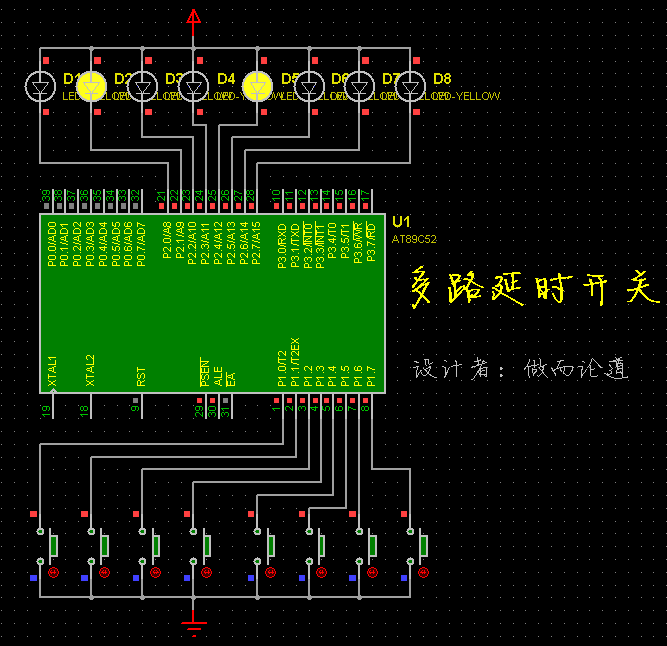

要求:51單片機(jī),8個按鍵、8個發(fā)光二極管。
;一個鍵按下則對應(yīng)燈亮,3秒后滅,每個鍵控制一個燈。
;題目要求的電路,非常簡單,用 P1 連接按鍵、P2 連接 LED 即可。
;用定時器,定時 7.5 ms,中斷 400 遍,即為 3 秒鐘。
;針對每個燈,都要有一個計時單元,用來控制亮燈 3 秒鐘的時間。
;用匯編語言編寫程序如下:

本程序,使用了定時中斷方式,對按鍵進(jìn)行檢測;并含有延時消抖、等待釋放的環(huán)節(jié)。
在按鍵按下、再釋放后,即刻,就能使 LED 發(fā)光,經(jīng)過 3 秒鐘之后,自動熄滅。
各個按鍵的動作互不影響,各個 LED 的亮滅,互不干擾,都是獨立的進(jìn)行控制。
仿真運行的截圖如下:
