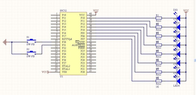

工作原理是當(dāng)按鍵1為低電平時(shí),P1口的1腳和7腳按位取反,實(shí)現(xiàn)LED燈的閃爍。當(dāng)按鍵2為低電平的時(shí)候,P1口所有的燈實(shí)現(xiàn)按位取反功能,所有燈閃爍。當(dāng)按鍵1和2都為高電平時(shí),P1口為低電平,所有燈亮。
這個(gè)硬件電路是P3^0和P3^1控制按鍵1和2;P1口控制八個(gè)LED燈。
