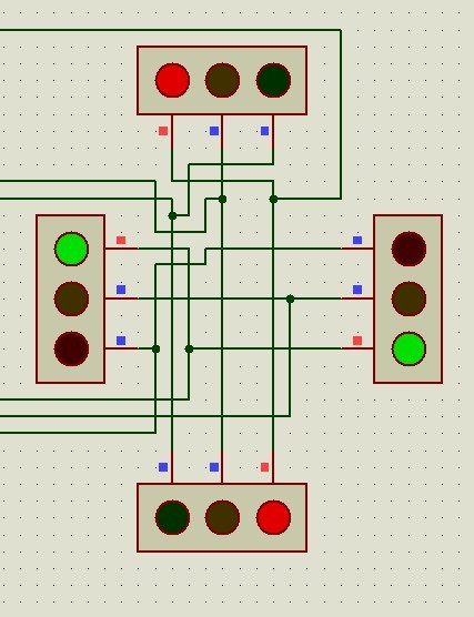

PROTEUS的仿真圖:
   我的RED1,YELLOW1,GREEN1燈代表的是南北的紅,黃,綠三個(gè)燈,RED2,YELLOW2;GREEN2代表的是東西的紅黃綠燈;RED1YELLOW1;GREEN1分別由P0^2;P0^1;P0^0;控制。RED2; YELLOW2  ;GREEN2分別由P0^7;   P0^6;  P0^5;控制。呵 呵。接下來(lái)的幾天應(yīng)該是找零件自己焊接并把時(shí)間的精確調(diào)試弄懂了。有點(diǎn)困了,睡覺(jué)覺(jué)去也。
