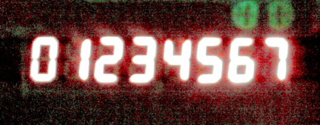

在單片機開發(fā)板上,很多時候為了節(jié)省IO口的資源,擴展和利用IO口,我們很經(jīng)常使用的一個方法是使用三八譯碼器,這將由三個IO口變成了八個IO口的控制,但三八譯碼器的三個口輸入口只能同時控制一個輸出口,那么,問題就來了,比如我們很經(jīng)常用一個三八口去按一個八位或者四位的數(shù)碼管,那么我們怎么樣才能夠讓這八個數(shù)碼管同時工作,讓我們看上去八個IO口顯示不同的內(nèi)容呢?
下面我就把今天剛在楊老師指導(dǎo)下編寫的程序以及原理作一個簡單的分析吧。我的開發(fā)板是P0低三位(38數(shù)碼管的輸入端口)口控制數(shù)碼管的位選的,八個輸出口分別控制八個數(shù)碼管工作的。

效果:在八個數(shù)碼管上顯示數(shù)字0至7
寫這程序的時候要注意的是延時時間的問題。要保留在人的視覺能夠看得見的狀態(tài)。一般是20MS以內(nèi)。
