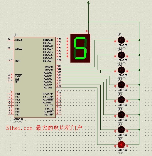

程序:#include<reg52.h>
int j=0;int i=0,a=0;
unsigned char number[10]={
      0xc0,
      0xf9,
      0xa4,
      0xb0,
      0x99,
      0x92,
      0x82,
      0xf8,
      0x80,
      0x90
void delay()
 int x,y;
 for(x=1001;x>0;x--)
  for(y=120;y>0;y--);
void main()
 TMOD |= 0x10;
 TMOD &= 0xdf;
 TH1 = (65536-50000)/256;
 TL1 = (65536-50000)%256;
 ET1 = 1;
 EA = 1;
 TR1 = 1;
 while(1)
  P2 =~(1<<j++);
   delay();
  if(j==8)
  j=0;
void timer0() interrupt 3
 a++;
 if (a==40)
 a = 0;
 P0 = number[i];
 i++;
 if(i==10)
 i=0;
程序是用P2口控制LED燈以1S速度做流水燈功能的,P0口是用定時中斷控制數(shù)碼管加1的。
