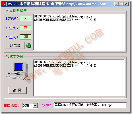

RS-232接口與單片機(jī)串行通信程序設(shè)計的界面
圖 1
注:當(dāng)前按鍵:“K”,按鍵的ASC碼:“75”,按鍵的16進(jìn)制碼:“4BH”

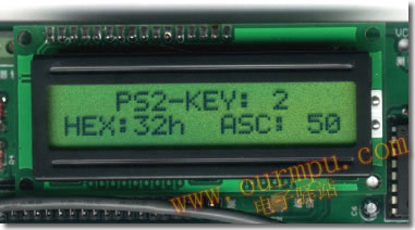

  注:按壓PC鍵盤的按鍵“K”單片機(jī)將串口接收到按鍵實(shí)時顯示在液晶模塊上(鎖定了大小鍵)。
1、液晶模塊第一行顯示“PS2-KEY: K ”, 表示接收到PS2鍵盤的按鍵:“K”
2、液晶模塊第二行顯示“HEX:4Bh   ASC:75 ”,表示K的HEX碼為“4BH”,ASC碼為:“75”
圖 3
注:按壓PC鍵盤的按鍵“2”單片機(jī)將串口接收到按鍵實(shí)時顯示在液晶模塊上
1、液晶模塊第二行顯示“HEX:32h   ASC:50 ”,表示K的HEX碼為“32H”,ASC碼為:“50”
2、液晶模塊第一行顯示“PS2-KEY: 2 ”, 表示接收到PS2鍵盤的按鍵:“2”

    1、在計算機(jī)上,VB6.0編寫的通信測試程序檢測的鍵盤操作,將我們的按壓PS2鍵盤(PC鍵盤)按鍵顯示在數(shù)據(jù)發(fā)送窗中,顯示按鍵當(dāng)前按鍵、按鍵的ASC碼、按鍵的16進(jìn)制碼。同時將鍵值通過電腦的RS-232串口發(fā)送到S51單片機(jī)實(shí)驗(yàn)板上,實(shí)驗(yàn)板上的AT89S51單片機(jī)接收到數(shù)據(jù)后,以二進(jìn)制方式顯示在實(shí)驗(yàn)板的8位高亮度LED上,然后把接收到的數(shù)據(jù)重新發(fā)送回電腦的RS-232串口,電腦接收到后顯示在程序的接收數(shù)據(jù)窗中。

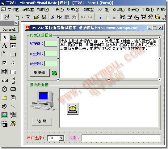

第一步:開發(fā)程序界面
    打開VB6.0 -> 新建“標(biāo)準(zhǔn) EXE”建立一個新的工程。在工程窗口Form1中添加我們要使用的各種按鈕和控件,其中一個圖標(biāo)如電話一樣的控件就是MSCOMM串行通信控件了,該控件在界面設(shè)計時候可見,在程序運(yùn)行時候不可見。最后,放置好了各種控件后,程序的界面界面就出來了,是不是很簡單呀!如下圖4所示:
RS-232串口通信測試軟件界面開發(fā)
圖 4

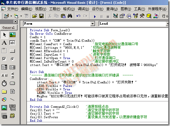

第二步:VB軟件編寫
    當(dāng)軟件的界面設(shè)計完成后,我們就可以給程序添加代碼了,在程序中實(shí)現(xiàn)的主要功能如下:RS-232端口初始化、檢測PC鍵盤按壓的按鍵、發(fā)送按鍵編碼、在數(shù)據(jù)發(fā)送窗顯示當(dāng)前按鍵編碼、在接收數(shù)據(jù)窗中接收顯示單片機(jī)發(fā)送來的數(shù)據(jù),檢測繼電器控制按鈕的操作,發(fā)送繼電器控制命令。。。如下圖5所示:
RS-232串口通信測試軟件程序代碼編寫
圖 5

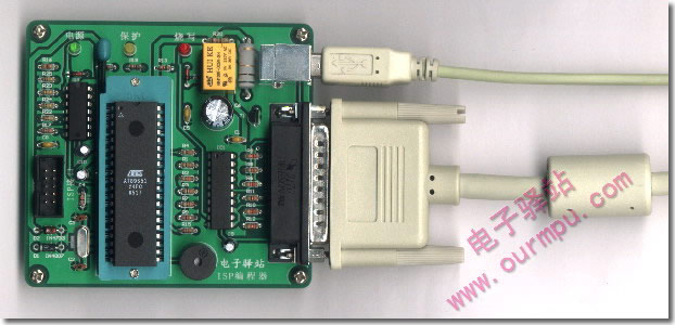

    1、使用ISP編程器將目標(biāo)文件rs232test.hex燒寫到AT89S51單片機(jī)中(見下圖6)

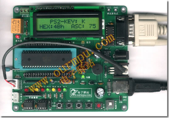

    2、如前面的圖2所示:我們將燒寫好了通信程序的AT89S51芯片鎖緊到S51單片機(jī)實(shí)驗(yàn)板上,然后把1602字符型液晶模塊插到實(shí)驗(yàn)板的1602接口上,用RS232串口通信電纜和USB電纜將實(shí)驗(yàn)板和電腦連接好,按壓實(shí)驗(yàn)板的電源開關(guān),開啟電源,此時實(shí)驗(yàn)板上的電源指示燈亮起來,實(shí)驗(yàn)板準(zhǔn)備就緒,隨時可以接收電腦發(fā)送的數(shù)據(jù)了。
    3、雙擊我們編寫的串口測試程序RS232test.exe,啟動RS-232串行通信測試軟件,在軟件上設(shè)置好和實(shí)驗(yàn)板連接的通信端口,然后點(diǎn)擊“PC發(fā)送數(shù)據(jù)發(fā)送窗”,即可激活輸入窗口,然后我們按壓電腦鍵盤上的按鍵,按壓PS2鍵盤的按鍵將會被顯示在軟件中,同時發(fā)送到單片機(jī)上通過1602液晶模塊進(jìn)行顯示,當(dāng)接收到正確數(shù)據(jù)時候,實(shí)驗(yàn)板上的蜂鳴器也會發(fā)出短促的聲音,使你按壓鍵盤的感覺從聲音上體現(xiàn)出來。從單片機(jī)發(fā)送回來的數(shù)據(jù)被軟件接收后,會還原顯示在發(fā)送數(shù)據(jù)窗中,如果我們在電腦上按壓的鍵盤上的按鍵,在軟件的發(fā)送窗、接收窗及實(shí)驗(yàn)板上1602液晶模塊上顯示的按鍵都相同,則說明我們電腦的RS-232串口良好,單片機(jī)的串口也是良好的,通信正常。然后,我們可以點(diǎn)擊軟件中的“繼電器”按鈕,實(shí)驗(yàn)板上的單片機(jī)接收到電腦的控制指令后,就會控制繼電器產(chǎn)生相應(yīng)的開關(guān)動作,實(shí)現(xiàn)電腦軟件對實(shí)驗(yàn)板上繼電器的控制。
