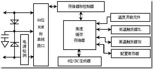

二、DS18B20的外形和內(nèi)部結(jié)構(gòu)

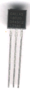

    DS18B20內(nèi)部結(jié)構(gòu)主要由四部分組成:64位光刻ROM、溫度傳感器、非揮發(fā)的溫度報(bào)警觸發(fā)器TH和TL、配置寄存器。DS18B20的外形及管腳排列如下圖1:
740)this.width=740" border=undefined>740)this.width=740" border=undefined>
圖1: DS18B20外形及引腳排列圖

圖2: DS18B20內(nèi)部結(jié)構(gòu)圖

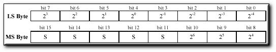

    (2)DS18B20中的溫度傳感器可完成對(duì)溫度的測(cè)量,以12位轉(zhuǎn)化為例:用16位符號(hào)擴(kuò)展的二進(jìn)制補(bǔ)碼讀數(shù)形式提供,以0.0625℃/LSB形式表達(dá),其中S為符號(hào)位。
表1: DS18B20溫度值格式表

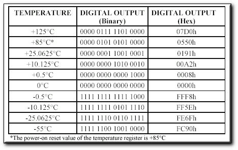

    這是12位轉(zhuǎn)化后得到的12位數(shù)據(jù),存儲(chǔ)在18B20的兩個(gè)8比特的RAM中,二進(jìn)制中的前面5位是符號(hào)位,如果測(cè)得的溫度大于0,這5位為0,只要將測(cè)到的數(shù)值乘于0.0625即可得到實(shí)際溫度;如果溫度小于0,這5位為1,測(cè)到的數(shù)值需要取反加1再乘于0.0625即可得到實(shí)際溫度。
    例如+125℃的數(shù)字輸出為07D0H,+25.0625℃的數(shù)字輸出為0191H,-25.0625℃的數(shù)字輸出為FF6FH,-55℃的數(shù)字輸出為FC90H。
表2: DS18B20溫度數(shù)據(jù)表

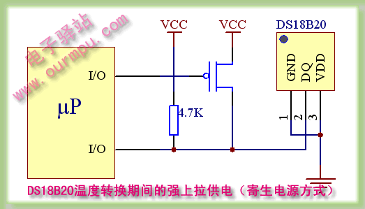

    [2]、DS18B20寄生電源強(qiáng)上拉供電方式電路圖
    改進(jìn)的寄生電源供電方式如下面圖5所示,為了使DS18B20在動(dòng)態(tài)轉(zhuǎn)換周期中獲得足夠的電流供應(yīng),當(dāng)進(jìn)行溫度轉(zhuǎn)換或拷貝到E2存儲(chǔ)器操作時(shí),用MOSFET把I/O線直接拉到VCC就可提供足夠的電流,在發(fā)出任何涉及到拷貝到E2存儲(chǔ)器或啟動(dòng)溫度轉(zhuǎn)換的指令后,必須在最多10μS內(nèi)把I/O線轉(zhuǎn)換到強(qiáng)上拉狀態(tài)。在強(qiáng)上拉方式下可以解決電流供應(yīng)不走的問(wèn)題,因此也適合于多點(diǎn)測(cè)溫應(yīng)用,缺點(diǎn)就是要多占用一根I/O口線進(jìn)行強(qiáng)上拉切換。
圖5
    注意:在圖4和圖5寄生電源供電方式中,DS18B20的VDD引腳必須接地

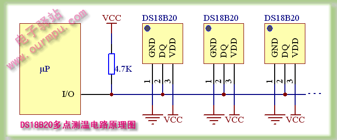

    [3]、DS18B20的外部電源供電方式
    在外部電源供電方式下,DS18B20工作電源由VDD引腳接入,此時(shí)I/O線不需要強(qiáng)上拉,不存在電源電流不足的問(wèn)題,可以保證轉(zhuǎn)換精度,同時(shí)在總線上理論可以掛接任意多個(gè)DS18B20傳感器,組成多點(diǎn)測(cè)溫系統(tǒng)。注意:在外部供電的方式下,DS18B20的GND引腳不能懸空,否則不能轉(zhuǎn)換溫度,讀取的溫度總是85℃。
圖6:外部供電方式單點(diǎn)測(cè)溫電路
圖7:外部供電方式的多點(diǎn)測(cè)溫電路圖
    外部電源供電方式是DS18B20最佳的工作方式,工作穩(wěn)定可靠,抗干擾能力強(qiáng),而且電路也比較簡(jiǎn)單,可以開(kāi)發(fā)出穩(wěn)定可靠的多點(diǎn)溫度監(jiān)控系統(tǒng)。站長(zhǎng)推薦大家在開(kāi)發(fā)中使用外部電源供電方式,畢竟比寄生電源方式只多接一根VCC引線。在外接電源方式下,可以充分發(fā)揮DS18B20寬電源電壓范圍的優(yōu)點(diǎn),即使電源電壓VCC降到3V時(shí),依然能夠保證溫度量精度。
