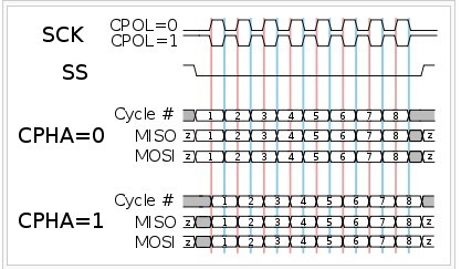

2.       當(dāng)數(shù)據(jù)不傳輸時(shí),時(shí)鐘線是高還是低?
3.       觸發(fā)方式是上升沿觸發(fā)還是下降沿觸發(fā)呢這個(gè)由SPI.setDataMode()函數(shù)進(jìn)行設(shè)置。
4.       SPI運(yùn)行的速度是多快呢?這個(gè)由SPI.setClockDivider()函數(shù)進(jìn)行設(shè)置。

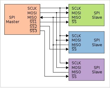

arduino2009板上,10腳是SS,11腳是MOSI, 12腳是MISO,13腳是時(shí)鐘引腳。當(dāng)然在同時(shí)用這幾根引腳控制多個(gè)外圍設(shè)備的時(shí)候,SS引腳可以是其它引腳,比如arduinoEhthernet模塊,利用第4個(gè)引腳去控制SD卡的SS端。第10引腳控制Enthernet模塊的SS端,下面是三種不同的硬件接法示意圖:

這是數(shù)據(jù)傳輸?shù)臅r(shí)序圖。
這是第三種方法,主機(jī)控制多個(gè)外圍設(shè)備的接法。上文提到的控制網(wǎng)絡(luò)模塊與SD
卡兩個(gè)外圍設(shè)備用的電路http://www.torrancerestoration.com/mcu/2014.html 就是這種電路。
這是另外一種接法,也是同時(shí)控制多個(gè)外圍設(shè)備,但是這種占用到主機(jī)的引腳相對于第二種來說會少一點(diǎn)。
