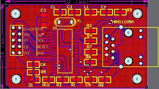

本文介紹關(guān)于ARV單片機(jī)通過(guò)一塊芯片W5100上網(wǎng)模塊與網(wǎng)絡(luò)進(jìn)行連接,一直以來(lái)對(duì)于嵌入式arduino怎么樣和網(wǎng)絡(luò)進(jìn)行連接一直是我很好奇的問(wèn)題,難得這幾天公司給我一個(gè)關(guān)于利用嵌入式讓AVR連接的應(yīng)用,雖然對(duì)于英語(yǔ)水平還是很低下的我,沒(méi)辦法,為了興趣和工作,只好硬著頭皮看著外國(guó)一些關(guān)于AVR與網(wǎng)絡(luò)連接的論壇。其中收獲還是蠻大的,讓自己知道了一些關(guān)于網(wǎng)絡(luò)的知識(shí)和電路,特別是自己把一塊ENC28J60上網(wǎng)模塊的PCB順利畫(huà)出來(lái)進(jìn)行生產(chǎn),在畫(huà)這個(gè)板的時(shí)候也是費(fèi)了一番功夫,根據(jù)原理圖,我覺(jué)得第12和第13引腳不應(yīng)該是短路的,可是當(dāng)PCB板拿到手的時(shí)候進(jìn)行硬件測(cè)試,居然發(fā)現(xiàn)這兩個(gè)引腳連在了一起。百思不得其解,把PCB板和畫(huà)的圖進(jìn)行對(duì)比是沒(méi)有錯(cuò)的,后來(lái)懷疑是IC的問(wèn)題,但是經(jīng)過(guò)看數(shù)據(jù)手冊(cè)和IC不接在電路中的測(cè)試,沒(méi)有問(wèn)題。最近對(duì)HR911105A網(wǎng)口進(jìn)行測(cè)試,興奮地發(fā)現(xiàn)了問(wèn)題是第3和第6是連在一起的。找出問(wèn)題根源。

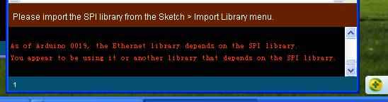

其實(shí),寫(xiě)這番代碼的時(shí)候也是費(fèi)了一番周折的,因?yàn)閰⒖季W(wǎng)上一些關(guān)于ethernet的寫(xiě)法,剛開(kāi)始編譯的時(shí)候系統(tǒng)老是報(bào)錯(cuò)。錯(cuò)誤的結(jié)果是:
經(jīng)過(guò)查資料,終于知道了平時(shí)我們所說(shuō)的SPI是什么東西,原來(lái)是“串行外圍設(shè)備接口”,也就是網(wǎng)上很多LCD顯示,為什么只有6根線就可以控制顯示內(nèi)容的東東。在官方網(wǎng)上找了好久,終于把到庫(kù),下載下來(lái)以后調(diào)用進(jìn)程序,終于可以順利的編譯。心里那個(gè)激動(dòng),呵呵。希望可以出現(xiàn)預(yù)期結(jié)果。

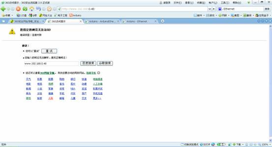

但是問(wèn)題不是我所想的那么簡(jiǎn)單。把自己程序中的IP地址輸?shù)骄W(wǎng)站地址欄,回車。暈。居然提示:
最后,終于在快絕望的時(shí)候看到了在打IP地址的時(shí)候多加了三個(gè)www. .暈死了?磥(lái)是自己打網(wǎng)址養(yǎng)好的“良好習(xí)慣”害了自己呀。嘿嘿。不過(guò)經(jīng)過(guò)這次吃虧以后,至少以后不會(huì)再打錯(cuò)啦。^_^
結(jié)果出來(lái)了:/勝利
