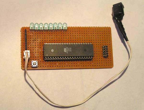

51單片機最簡系統(tǒng)的其中的一個端口P0接上8LED,就是一個典型的流水燈實驗電路。由于沒有幾個元件,說干就干,把所有元件焊在萬能板上,不需花費多長時間,就可完成整個制作。

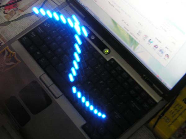

將這程序編譯下載到系統(tǒng)的單片機上,待LED燈光開始正常開跑后,我們拿著它在手上來回晃動,你發(fā)現(xiàn)這光已經(jīng)不是一條豎直線了,它已經(jīng)變成了一條條斜線。你可以適當(dāng)修改程序中的延時,讓這一連串的斜線更漂亮些(寬和高基本一致),怎么樣,我們的最簡LED旋轉(zhuǎn)屏就這樣做成了。

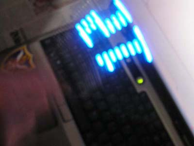

這樣我們得到了我們想要的一組掃描碼{0x82,0xff,0x80,0x00,0xe3,0x91,0x89,0x87}
將前一程序的數(shù)組數(shù)據(jù)改成我們得到的掃描碼,我們得到新的C51程序
#include <reg51.h>
code unsigned char led[]={0x82,0xff,0x80,0x00,0xe3,0x91,0x89,0x87};
void main(void)
unsigned int i,j;
while(1)
    for(j=0;j<8;j++){
       P0=~led[j];
      for(i=600;i>0;i--);
    for(i=8000;i>0;i--);
編譯下載后,將運行進的電路板來回晃晃看……,哈,“12”已隱約出現(xiàn)在眼前。
