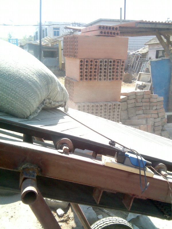

         弟弟自己做了個(gè)傳送機(jī)(輸送機(jī)),裝水泥省了不少勁,贊。∶乐胁蛔愕氖且贿呇b水泥還要一邊數(shù)著裝了多少袋,有時(shí)數(shù)忘了還要重?cái)?shù)。于是把這個(gè)計(jì)數(shù)的任務(wù)交給了我。

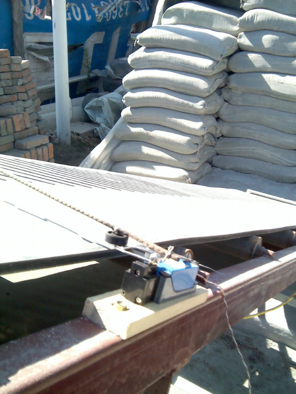

       我用單片機(jī)結(jié)合數(shù)碼管做了一個(gè),也捎帶著復(fù)習(xí)下去年學(xué)的單片機(jī).在stc89c52單片機(jī)的P3.7管腳接一個(gè)行程開(kāi)關(guān),作為計(jì)數(shù)的開(kāi)關(guān),用單片機(jī)的P1.0-P1.7接一個(gè)共陽(yáng)數(shù)碼管,作為00-99計(jì)數(shù)的十位數(shù)顯示,用單片機(jī)的P0.0-P0.7接一個(gè)共陽(yáng)數(shù)碼管,作為00-99計(jì)數(shù)的個(gè)位數(shù)顯示。做出后效果不錯(cuò),下面是c程序源碼:
