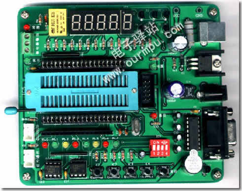

  首先讓我們準(zhǔn)備制作測(cè)試器所需的硬件設(shè)備:S51增強(qiáng)型實(shí)驗(yàn)板和一體化紅外遙控接收頭,下面是S51增強(qiáng)型實(shí)驗(yàn)板。
圖1:S51增強(qiáng)型單片機(jī)實(shí)驗(yàn)板

  將紅外接收頭插入實(shí)驗(yàn)板上對(duì)應(yīng)的紅外遙控接口,完成硬件連接。新建Keil工程,輸入下面源程序,將編譯后的目標(biāo)文件用ISP編程器燒寫到單片機(jī)AT89S51單片機(jī)芯片中,插入實(shí)驗(yàn)板,通電后找個(gè)遙控器測(cè)試一下,按壓遙控器的任意鍵,實(shí)驗(yàn)板上的蜂鳴器就會(huì)發(fā)出“嘀嘀嘀”的響聲,同時(shí)P1口的8個(gè)發(fā)光二極管會(huì)閃爍發(fā)光,紅外遙控聲光測(cè)試器制作大功告成。
