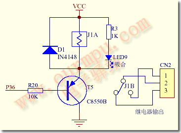

    一、繼電器驅(qū)動原理
    下圖2是S51增強型單片機實驗板上HK4100F繼電器驅(qū)動電路原理圖,三極管T5的基極B接到單片機的P3.6,三極管的發(fā)射極E接到繼電器線圈的一端,線圈的另一端接到+5V電源VCC上;繼電器線圈兩端并接一個二極管IN4148,用于吸收釋放繼電器線圈斷電時產(chǎn)生的反向電動勢,防止反向電勢擊穿三極管T5及干擾其他電路;R3和發(fā)光二極管LED9組成一個繼電器狀態(tài)指示電路,當繼電器吸合的時候,LED9點亮,這樣就可以直觀的看到繼電器狀態(tài)了。
HK4100F電磁繼電器驅(qū)動原理圖
圖 2
注:
上面圖中所示,CN2的1、2、3為繼電器輸出接線端子,其中1接到繼電器的常開接點,2接到繼電器的動接點,3接到繼電器的常閉接點。當繼電器吸合的時候,1-2將接通,相當于開關(guān)閉合。因此我們就可以在端子1-2上接線來控制其他電路了。
  驅(qū)動原理:
    1、當AT89S51單片機的P3.6引腳輸出低電平時,三極管T5飽和導通,+5V電源加到繼電器線圈兩端,繼電器吸合,同時狀態(tài)指示的發(fā)光二極管也點亮,繼電器的常開觸點閉合,相當于開關(guān)閉合。
    2、當AT89S51單片機的P3.6引腳輸出高電平時,三極管T5截止,繼電器線圈兩端沒有電位差,繼電器銜鐵釋放,同時狀態(tài)指示的發(fā)光二極管也熄滅,繼電器的常開觸點釋放,相當于開關(guān)斷開。注:在三極管截止的瞬間,由于線圈中的電流不能突變?yōu)榱悖^電器線圈兩端會產(chǎn)生一個較高電壓的感應(yīng)電動勢,線圈產(chǎn)生的感應(yīng)電動勢則可以通過二極管IN4148釋放,從而保護了三極管免被擊穿,也消除了感應(yīng)電動勢對其他電路的干擾,這就是二極管D1的保護作用。

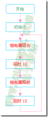

程序流程圖

    在Keil C51中新建工程jdq,輸入上面的源程序,通過編譯后得到HEX格式的燒寫目標文件jdq.hex,將該文件使用ISP編程器燒寫到AT89S51芯片上,然后我們就可以看到單片機驅(qū)動實驗板上的繼電器吸合延時1S后釋放。。。“嘀 噠”地響個不停,繼電器普遍的指示燈也在閃爍,繼電器輸出接點也就跟著繼電器的動作而反復通斷開關(guān)了。
