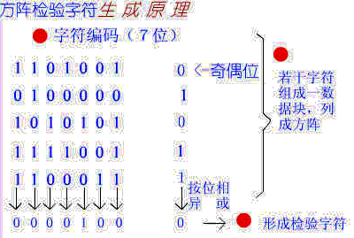

串行數(shù)據(jù)在傳輸過程中,由于干擾可能引起信息的出錯(cuò),例如,傳輸字符‘E’,其各位為:
0100,0101=45H
D7 D0
由于干擾,可能使位變?yōu)?,這種情況,我們稱為出現(xiàn)了“誤碼”。我們把如何發(fā)現(xiàn)傳輸中的錯(cuò)誤,叫“檢錯(cuò)”。發(fā)現(xiàn)錯(cuò)誤后,如何消除錯(cuò)誤,叫“糾錯(cuò)”。
最簡(jiǎn)單的檢錯(cuò)方法是“奇偶校驗(yàn)”,即在傳送字符的各位之外,再傳送1位奇/偶校驗(yàn)位?刹捎闷嫘r(yàn)或偶校驗(yàn)。
奇校驗(yàn):所有傳送的數(shù)位(含字符的各數(shù)位和校驗(yàn)位)中,“1”的個(gè)數(shù)為奇數(shù),如:
1 0110,0101
0 0110,0001
偶校驗(yàn):所有傳送的數(shù)位(含字符的各數(shù)位和校驗(yàn)位)中,“1”的個(gè)數(shù)為偶數(shù),如:
1 0100,0101
奇偶校驗(yàn)?zāi)軌驒z測(cè)出信息傳輸過程中的部分誤碼(1位誤碼能檢出,2位及2位以上誤碼不能檢出),同時(shí),它不能糾錯(cuò)。在發(fā)現(xiàn)錯(cuò)誤后,只能要求重發(fā)。但由于其實(shí)現(xiàn)簡(jiǎn)單,仍得到了廣泛使用。
有些檢錯(cuò)方法,具有自動(dòng)糾錯(cuò)能力。如循環(huán)冗余碼(CRC)檢錯(cuò)等。
