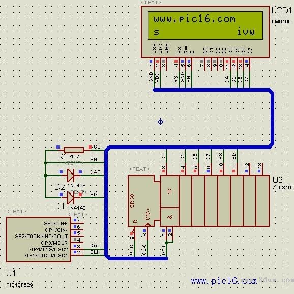

   經(jīng)過多天調(diào)式,優(yōu)化程序。只用兩個(gè)IO端口驅(qū)動(dòng)74LS164擴(kuò)展成并口驅(qū)動(dòng)LCD1602(四線模式),這是個(gè)完整簡單的例子,可實(shí)現(xiàn)字符串左移200次,右移200次,不停的循環(huán),F(xiàn)上傳與大家共享成果!//引入頭文件*********************************************************

#define       Port      GPIO                               //端口址址
#define       Tris      TRISIO                             //方向設(shè)置
//腳位定義***********************************************************
#define       Dat       GPIO4                              //數(shù)據(jù)引腳
#define       Clk       GPIO5                              //時(shí)鐘引腳
//顯示字符***********************************************************
     unsigned char TopChar[] = {"www.pic16.com   "};       //
     unsigned char BotChar[] = {"ivws            "};       //

void TxLs164(unsigned char data)
     unsigned char i;
     i = 6;                                                //送出六位
     do
       Dat = 0;                                            //數(shù)據(jù)清零
       Clk = 1;                                            //時(shí)鐘置位
       Clk = 0;                                            //時(shí)鐘清零
     while (--i);                                          //循環(huán)發(fā)送
     i = 6;                                                //送出六位
     do
       Dat = 0;                                            //先高后低
       if (data & 0x20) Dat = 1;
       data <<= 1;                                         //數(shù)據(jù)左移
//函數(shù)名稱: WriteData(data, rs);
//輸入?yún)?shù):待寫數(shù)據(jù), 0 = 指令,1 = 數(shù)據(jù)
//輸出參數(shù):無
//功能描述:數(shù)據(jù)寫入LCD
//建造日期:2008.12.08
void WriteData(unsigned char data, unsigned char rs)
     unsigned char temp;
     temp = data >> 4;                                     //取高四位
     temp |= 1 << 5;                                       //使用置位
     if (rs & 0x01) temp |=  1 << 4;                       //數(shù)據(jù)選擇
     TxLs164(temp);                                        //寫高四位
     Dat = 1;                                              //使能下沿
     Dat = 0;
     DelayUs(50);                                          //延時(shí)等待
     temp = data & 0x0f;                                   //取低四位
     Dat = 1;                                              //使能下沿
     Dat = 0;

void LcdInit(void)
     unsigned char i = 3;
     TxLs164(0x23);                                        //接口設(shè)置
     do
       Dat = 1;                                            //使能下沿
       Dat = 0;
     while (--i);
     TxLs164(0x22);                                        //四線模式
     Dat = 1;                                              //使能下沿
     Dat = 0;
     WriteData(0x28, 0);                                   //接口設(shè)置
     WriteData(0x0c, 0);                                   //顯示打開
     WriteData(0x01, 0);                                   //顯示清屏
     WriteData(0x06, 0);                                   //光標(biāo)右移
