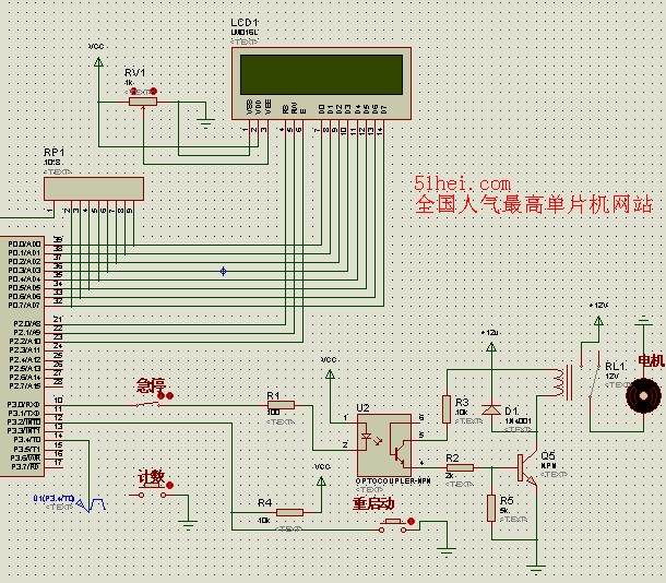

傳送帶物品計數器的設計帶仿真(LCD顯示)
作者:佚名   來源:本站原創(chuàng)   點擊數:  更新時間:2013年08月26日   【字體:
 仿真文件的下載地址:http://www.torrancerestoration.com/f/csdwpjs.rar

 void main(void)   //主程序
    uint q;
    IT0=1;       //負跳變觸發(fā)
    EA=1;       //開總允許中斷
    EX0=1;       //開INTO中斷
    TMOD=0X05;    //置T0為計數器    方式1
    TL0=0;   //置計數器初值
    TH0=0;
    while(1)    //無限循環(huán)
       q=qiuzhi();     //調用求值子程序求出所置的數
       if (MOTOR==1) {xianshi(q);} else {xianshi(TL0);Keynum();TR0=n[1];} //當電動機關閉時顯示用薄碼盤所置的數并停止計數,電機啟動時則開始計數,并顯示計數值
       if (TL0==q) {TR0=0;MOTOR=1;} else {Keynum();MOTOR=n[0];} //當計數值與所置數相同時關閉電機,停止計數,當計數值不等時則將電機啟動與關閉交由按鍵控制,所以不存在計數值超過置數值的情況
 void Int0(void) interrupt 0  //中斷服務程序,工作寄存器用0組
    TL0=0;TR0=1;      //重置計數值,重新開始計數
