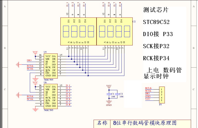

8位串行數(shù)碼管模塊__設(shè)計(jì)原理圖及測試程序
作者:佚名   來源:本站原創(chuàng)   點(diǎn)擊數(shù):  更新時間:2013年10月13日   【字體:
完整的源碼下載地址:http://www.torrancerestoration.com/f/chcxde.rar
 /***采用2片595驅(qū)動,動態(tài)掃描原理顯示,需要單片機(jī)3路IO口(DIO接 P33  SCK接P32  RCK接P34),上電顯示時鐘****/
