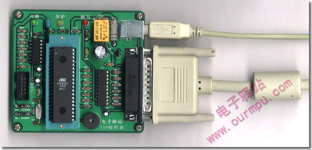

第一步:?jiǎn)纹瑱C(jī)ISP編程器和電腦并口連接(見圖1)
1、用并口通信電纜將編程器和電腦并口連接好,緊固好螺絲。
2、把待編程AT89S51單片機(jī)芯片插入編程器上的ZIF40零拔插力編程座并鎖緊,
注意:插入單片機(jī)芯片時(shí)不要將芯片插反了,如下圖所示,單片機(jī)的1腳要靠近ZIF40插座的鎖緊手柄方向。
3、用USB線將編程器接到電腦的USB接口中,此時(shí)編程器上的電源指示燈(綠燈)會(huì)點(diǎn)亮,表示已經(jīng)得到工作電源。
注意:如果此時(shí)編程器的保護(hù)指示燈(黃色)亮,蜂鳴器發(fā)出報(bào)警聲,則為編程器發(fā)生了安全保護(hù),有可能是因?yàn)閱纹瑱C(jī)芯片插反了,產(chǎn)生大電流造成保護(hù)電路動(dòng)作,此時(shí)保護(hù)電路會(huì)切斷電源,保護(hù)被編程芯片和主板的USB接口不被過流燒壞,把插反的芯片拔下來重新插好即可。
圖1:?jiǎn)纹瑱C(jī)ISP編程器和電腦并口連接圖

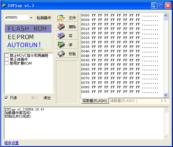

2、雙擊文件夾中的“ISP編程器驅(qū)動(dòng)軟件.exe”啟動(dòng)編程軟件,軟件界面如下圖2所示。
圖2:ISP編程軟件界面

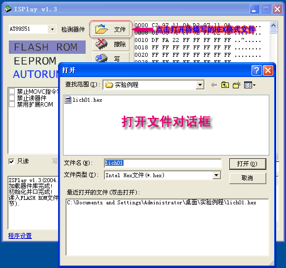

第三步:打開目標(biāo)文件
點(diǎn)擊軟件的“打開文件”按鈕,出現(xiàn)打開文件對(duì)話框,打開準(zhǔn)備寫入單片機(jī)內(nèi)部的目標(biāo)文件(HEX格式)。
圖3:打開文件

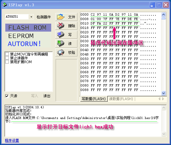

如下圖所示:打開目標(biāo)文件成功,編程軟件的狀態(tài)欄中顯示了該目標(biāo)文件路徑、名稱及文件大小,同時(shí)目標(biāo)文件的代碼出現(xiàn)在“寫數(shù)據(jù)(FLASH)”緩沖區(qū)中。
圖4:打開目標(biāo)文件hex

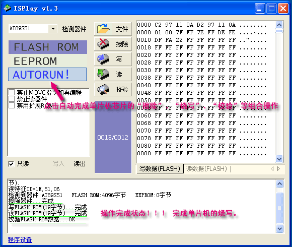

第四步:編程(寫數(shù)據(jù))
打開待寫入單片機(jī)內(nèi)部的目標(biāo)文件后,我們執(zhí)行最后一步操作,如下圖5所示,點(diǎn)擊“AUTORUN”就可將程序?qū)懭雴纹瑱C(jī)內(nèi)部。這個(gè)AUTORUN自動(dòng)完成“打開文件”、“擦除芯片”、“寫單片機(jī)”、“讀”、“程序校驗(yàn)”等組合功能。編程操作的結(jié)果會(huì)顯示在軟件的狀態(tài)欄中。
圖5:完成單片機(jī)燒寫!

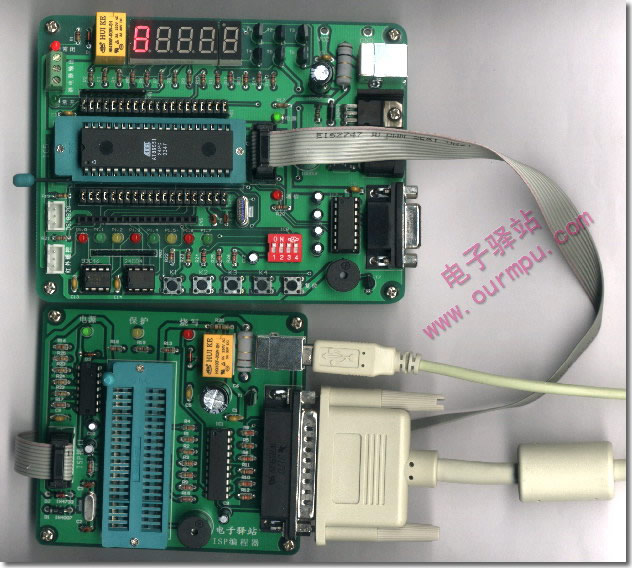

支持ISP編程的單片機(jī),有目前最流行的51系列單片機(jī)的AT89S51、S52、S53、S8252等, AVR系列AT90S8515、ATmega8515、ATmega8、ATmega16、ATmega162單片機(jī)等。
如果你的實(shí)驗(yàn)板(開發(fā)板)有ISP編程接口,那么使用ISP下載線就是你的最佳開發(fā)方案,你只需把ISP編程器和實(shí)驗(yàn)板利用ISP下載線連接起來,利用下載線直接把程序下載到實(shí)驗(yàn)板上的單片機(jī)中運(yùn)行,再也不用頻繁地拔插單片機(jī)芯片了,徹底消除頻繁拔插芯片折斷單片機(jī)引腳、插反單片機(jī)等煩惱,能夠極大地提高調(diào)試程序時(shí)的效率。下圖就是“ISP編程器”和“S51增強(qiáng)型實(shí)驗(yàn)板”進(jìn)行ISP在系統(tǒng)編程開發(fā)。
圖6:完美的單片機(jī)ISP在系統(tǒng)編程開發(fā)版
注:使用ISP在系統(tǒng)編程開發(fā)方式時(shí),ISP編程器的ZIF40插座中不要插入單片機(jī),編程軟件的操作方法和前面介紹的相同。
