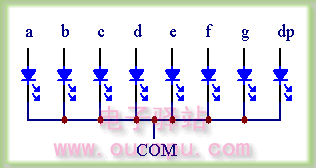

數(shù)碼管按各發(fā)光二極管電極的連接方式分為共陽數(shù)碼管和共陰數(shù)碼管兩種。

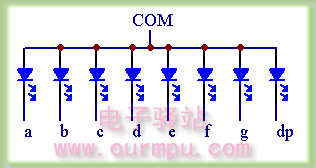

共陰數(shù)碼管是指將所有發(fā)光二極管的陰極接到一起形成公共陰極(COM)的數(shù)碼管。共陰數(shù)碼管在應(yīng)用時應(yīng)將公共極COM接到地線GND上,當(dāng)某一字段發(fā)光二極管的陽極為高電平時,相應(yīng)字段就點(diǎn)亮。當(dāng)某一字段的陽極為低電平時,相應(yīng)字段就不亮。共陰數(shù)碼管內(nèi)部連接如圖3所示。
共陽數(shù)碼管是指將所有發(fā)光二極管的陽極接到一起形成公共陽極(COM)的數(shù)碼管。共陽數(shù)碼管在應(yīng)用時應(yīng)將公共極COM接到+5V,當(dāng)某一字段發(fā)光二極管的陰極為低電平時,相應(yīng)字段就點(diǎn)亮。當(dāng)某一字段的陰極為高電平時,相應(yīng)字段就不亮。共陽數(shù)碼管內(nèi)部連接如圖2所示。
圖2:共陽數(shù)碼管內(nèi)部連接圖
圖3:共陰數(shù)碼管內(nèi)部連接圖

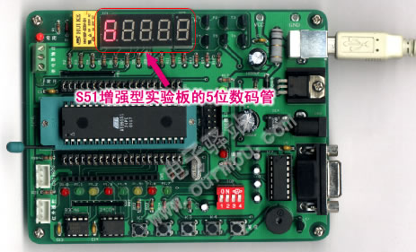

前面我們學(xué)習(xí)了數(shù)碼管的基礎(chǔ)知識,現(xiàn)在馬上來看看S51增強(qiáng)型實(shí)驗(yàn)板的數(shù)碼管吧(圖4),S51實(shí)驗(yàn)板上有5位高亮度共陽數(shù)碼管DG1~DG5,可以用來做計數(shù)器(最大計數(shù)值99999)、溫度顯示、電子鐘等顯示實(shí)驗(yàn),掌握數(shù)碼管的靜態(tài)顯示驅(qū)動和動態(tài)顯示驅(qū)動。

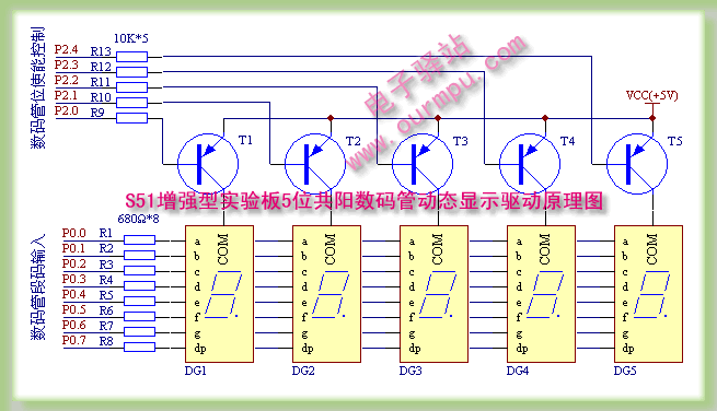

S51增強(qiáng)型實(shí)驗(yàn)板的數(shù)碼管驅(qū)動原理圖如下圖5所示。
圖5
從原理圖可以看出,S51增強(qiáng)型實(shí)驗(yàn)板中數(shù)碼管的段碼a,b,c,d,e,f,g,dp分別與單片機(jī)的P0.0~P0.7相連,控制數(shù)碼管中顯示的字形;數(shù)碼管的位選通由5個PNP三極管控制,分別接到單片機(jī)的P2.0、P2.1、P2.2、P2.3、P2.4端口上,程序中通過控制P2.0~P2.4端口的輸出電平就可以控制數(shù)碼管的顯示與關(guān)閉。如P2.0輸出低電平時,三極管T1導(dǎo)通,+5V電源加到第一個數(shù)碼管的COM端,那么第一個數(shù)碼管DG1就會顯示出相應(yīng)的數(shù)字,顯示的數(shù)字由單片機(jī)P0.0~P0.7輸出段碼決定,當(dāng)P2.0輸出高電平時,三極管T1截止,數(shù)碼管DG1就不顯示,從而實(shí)現(xiàn)數(shù)碼管位選通控制。同理,當(dāng)P2.1輸出低電平時,則數(shù)碼管DG2顯示。。。

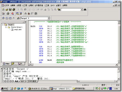

啟動Keil C51單片機(jī)集成開發(fā)環(huán)境,新建一個工程,工程命名為smg1.uv2,(不懂如何建立新工程的初學(xué)者請看網(wǎng)頁 手把手教你建立Keil工程),打開一個文本編輯窗,在文本編輯窗中輸入如下代碼:
;********** 下面是數(shù)碼管顯示"6"的程序 **********
MAIN:CLR P0.0;P0.0輸出低電平,點(diǎn)亮數(shù)碼管段碼"a"
 SETBP0.1;P0.1輸出高電平,熄滅數(shù)碼管段碼"b"
 CLR P0.2;P0.2輸出低電平,點(diǎn)亮數(shù)碼管段碼"c"
 CLR P0.3;P0.3輸出低電平,點(diǎn)亮數(shù)碼管段碼"d"
 CLR P0.4;P0.4輸出低電平,點(diǎn)亮數(shù)碼管段碼"e"
 CLR P0.5;P0.5輸出低電平,點(diǎn)亮數(shù)碼管段碼"f"
 CLR P0.6;P0.6輸出低電平,點(diǎn)亮數(shù)碼管段碼"g"
 SETBP0.7;P0.7輸出高電平,熄滅數(shù)碼管小數(shù)點(diǎn)段碼"dp"
 CLR P2.0;P2.0輸出低電平,選通數(shù)碼管DG1
 SETBP2.1;P2.1輸出高電平,不選通數(shù)碼管DG2
 SETBP2.2;P2.2輸出高電平,不選通數(shù)碼管DG3
 SETBP2.3  ;P2.3輸出高電平,不選通數(shù)碼管DG4
 SETBP2.4;P2.4輸出高電平,不選通數(shù)碼管DG5
 AJMPMAIN;跳轉(zhuǎn)到開始重新進(jìn)行
 END ;程序結(jié)束
注:程序中分號“;”后面的中文為每一行程序的注釋,是方便我們閱讀程序的,可以不輸入。

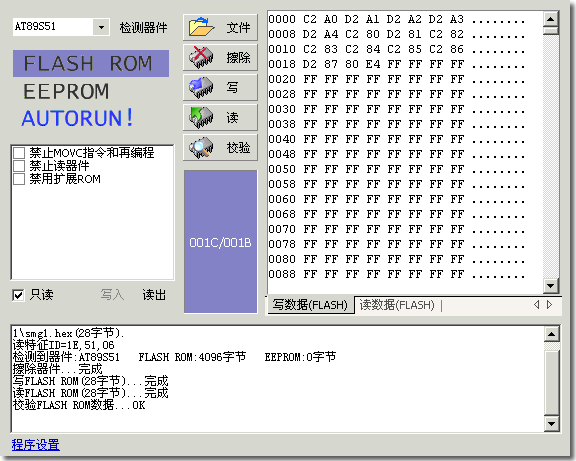

上面的源程序輸入完畢后,保存為"smg1.asm",然后添加到工程smg1.uv2中,最后源程序經(jīng)過編譯得到目標(biāo)文件"smg1.hex"(見下面的圖6所示),不熟悉Keil工程建立、設(shè)置及源程序編譯等詳細(xì)操作的初學(xué)者請參考網(wǎng)頁 >>> 手把手教你建立Keil工程。>>>

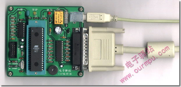

現(xiàn)在讓我們把目標(biāo)文件"smg1.hex"燒寫到單片機(jī)中去,看看實(shí)際的效果吧,將ISP編程器硬件連接好(見下圖7)。
圖7:ISP
將產(chǎn)品配套光盤中的“ISP編程器驅(qū)動軟件”文件夾復(fù)制到你電腦硬盤的D盤根目錄下,并將其目錄下的所有文件的只讀屬性去掉,具體操作如下:全選文件夾中的文件,鼠標(biāo)右鍵單擊出現(xiàn)文件屬性對話框,單擊“只讀”屬性前面復(fù)選框中的勾,使其只讀屬性去掉即可。然后雙擊文件夾中的“ISP編程器驅(qū)動軟件.exe”啟動編程軟件,點(diǎn)擊"文件",在打開文件的對話框中找到工程文件夾中的目標(biāo)文件"smg1.hex"打開即可,然后點(diǎn)擊“AUTORUN”將程序燒寫到單片機(jī)內(nèi)部(如下圖8)。
圖8:將程序燒寫到單片機(jī)內(nèi)部
燒寫完成了,把單片機(jī)從編程器中取出,然后插到S51增強(qiáng)型實(shí)驗(yàn)板上,插上USB電源,看看顯示效果是不是和上面圖4顯示一樣,是否有一點(diǎn)點(diǎn)的成就感呀!初學(xué)者也許會問:數(shù)碼管顯示一個數(shù)字“6”就要15行程序,太復(fù)雜了?的確有點(diǎn)復(fù)雜了,在上面程序中為了顯示數(shù)字“6”,數(shù)碼管的段碼"b"、段碼"dp"輸出的是高電平,其它引腳輸出的是低電平,實(shí)際上從單片機(jī)的P0.0~P0.7輸出的是二進(jìn)制碼“10000010”,轉(zhuǎn)換成十六進(jìn)制為82H。因此,我們只要把所有要顯示的數(shù)字和字符的段碼根據(jù)硬件連接編制一個字形表,顯示時直接把相應(yīng)的字形碼送到P0口就可以了。
