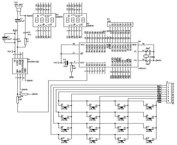

2.電路原理圖
圖4.23.1
3.  系統(tǒng)板上硬件連線
(1.       把“單片機(jī)系統(tǒng)”區(qū)域中的P1.0端口用導(dǎo)線連接到“音頻放大模塊”區(qū)域中的SPK IN端口上;
(2.       把“單片機(jī)系統(tǒng)“區(qū)域中的P3.0-P3.7端口用8芯排線連接到“4X4行列式鍵盤”區(qū)域中的C1-C4 R1-R4端口上;
(3.       把“單片機(jī)系統(tǒng)”區(qū)域中的P0.0-P0.7端口用8芯排線連接到“動態(tài)數(shù)碼顯示”區(qū)域中的A-H端口上;
(4.       把“單片機(jī)系統(tǒng):區(qū)域中的P2.0-P2.7端口用8芯排線連接到“動態(tài)數(shù)碼顯示”區(qū)域中的S1-S8端口上;
