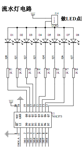

一、流水燈的設(shè)計
流水燈就是讓八個小Led的依次亮滅。先看看流水燈的電路圖。
這是我的實驗板的流水燈電路圖。其中
74HC573D輸入引腳DB1DB8接在單片機的P1組引腳。74HC573LE接在P2.5引腳。
程序設(shè)計思路:
我實驗板上有8Led燈,正極接在VCC,負(fù)極接在單片機的P1引腳(這里不使用74HC573鎖存功能所以LE一直保存高電平,相當(dāng)于Led直接接在單片機的IO口)。要讓Led燈亮只需要把對應(yīng)的端口設(shè)為低電平,那么Led燈亮。依次讓P1的八個引腳給高低電平那么Led燈也會跟著暗亮。由于51單片機執(zhí)行的速度很快,所以Led燈的閃爍速度也會很快,我們?nèi)庋蹮o法看到,所以要在電平切換時適當(dāng)?shù)难訒r一下。
流水燈的程序設(shè)計有很多種方法,如按位置位、數(shù)組、函數(shù)_cror_()_crol()等,我本來我是比較喜歡用函數(shù)的方法,但后來看了一下AVR的,貌似用的最多的是 與、或、非、異或這些運算符來操控IO口,所以我就用這種方式吧,練熟一些方便以后學(xué)習(xí)。
