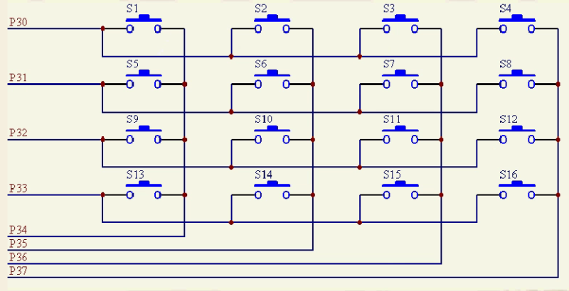

4*4矩陣鍵盤
上圖中,1個按鍵占用一個IO口,如果有16個按鍵就占用了16IO口。為了減少IO口的使用,就需要用矩陣的方式連線。如下圖
矩陣掃描原理
從圖可以看出P30、P31、P32、P33 為行(低四位),P34、P35、P36、P37為列(高四位)。

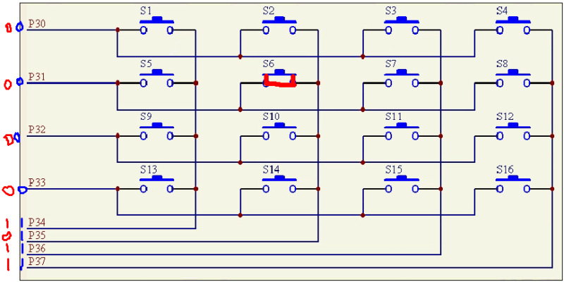

假設(shè)我們按下的是S6按鈕。
第一步,我們先確定列,給P3口賦值0xF0 = 1111 0000 ,那么P37、P36P35、P34都被置1P33、P32、P31、P30 都被置0,當(dāng)S6被按下時,由于S6按鈕的一邊P310,所以跟S6另一邊相連的P35被拉低,即等于0。如下圖
此時得到列的值 P3 = 1101 0000 = 0xD0,在程序中只需要判斷P3是否等于0xF0,不等說明有按鍵按下。

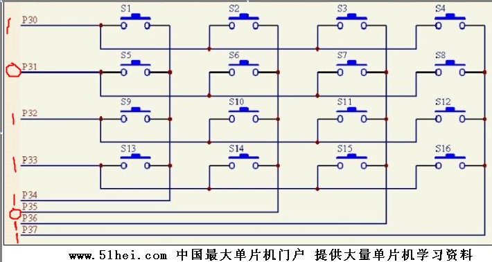

第二步,不改變高四位的狀態(tài):1101 將低四位全部置1P3 = P3 | 0x0F)。這時候就變成了 1101 1111,由于單片機(jī)掃描列的時候速度非�?�,到現(xiàn)在掃描行的時候,按鍵仍處在按下狀態(tài)(人的反應(yīng)沒有單片機(jī)快)。S6被按下,由于與S6相連的P35為低電平(即0),所以P31由高電平(即1)變成低電平(即0)如下圖
此時得到的值為 P3  = 1101 1101 =  S6 被按下。這就是檢測原理。
