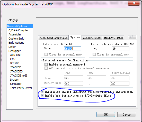

很顯然你沒(méi)有使能寄存器的位定義。方法如下:Project ——> Option ——> General Options ——> System(如下圖所示),勾選
Enable bit definitions in I/O-Include files即可

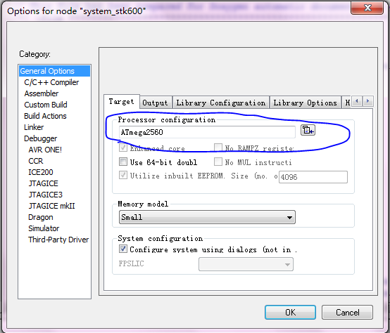

2.MCU型號(hào)選擇
如果和我一樣都次都是以空工程創(chuàng)建的話(huà),不過(guò)忘了第一步先進(jìn)Project ——> Option ——> General Options ——> Target選擇所使用的MCU型號(hào),不然編譯免不了要報(bào)錯(cuò),如下圖所示。

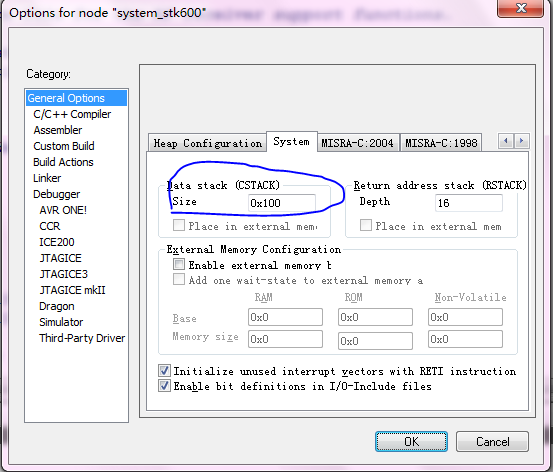

3. 堆棧大小
  今天下午編譯一個(gè)程序,0錯(cuò)誤0警告,挺好,可一運(yùn)行就跑飛,根本不能正常運(yùn)行。
  其實(shí)是我沒(méi)有正常設(shè)置堆棧大小導(dǎo)致的這種問(wèn)題,尤其是在寫(xiě)大工程時(shí),這種錯(cuò)誤出現(xiàn)的概率很高。GCC和IAR分配堆棧的方式不同,IAR先分配堆?臻g,相當(dāng)于定義一個(gè)全局?jǐn)?shù)組為堆?臻g,堆棧初始為堆棧空間最高地址;GCC不用先分配堆棧,自動(dòng)把RAM剩余空間作為堆?臻g,堆棧初始為RAM最高地址。
先編譯看看自己的程序用了多少ram,在看看總共有多少ram。

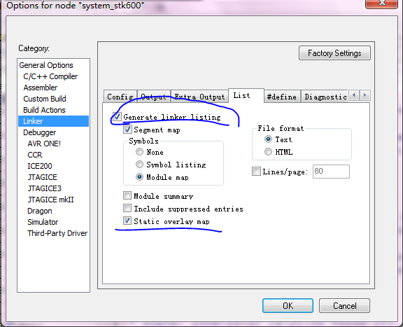

然后Project ——> Option ——> Linker ——> List選擇生成LIST文件,并包含stack選項(xiàng),如下圖所示。
在./Debug/list目錄下,得到.map(可能是.lst等其他格式)文件,用記事本打開(kāi),找到以下內(nèi)容:

找到最大的Stack used,我的就是000000E2,這就是用到的最大的堆?臻g,保守一點(diǎn),我設(shè)置成0x100字節(jié),沒(méi)有超過(guò)剩余RAM,再重新編譯,運(yùn)行,仿真器沒(méi)有堆棧不足警告,程序也能正常運(yùn)行了。
如下圖所示:

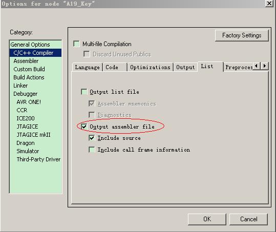

Project ——> Option ——> C/C++ complier ——> List,勾選output assembler files,編譯后則生成離線(xiàn)匯編代碼文件
此時(shí)在工程目錄下的Debug-->List即可看到所有參加編譯的C文件對(duì)應(yīng)的匯編文件,后綴名為*.s90

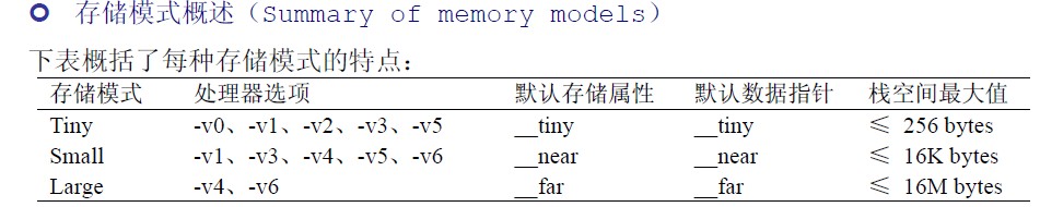

7. 關(guān)于內(nèi)存模型
AVR 微控制器的其中一個(gè)特點(diǎn)是它有一種存儲(chǔ)器訪(fǎng)問(wèn)方法均衡了“cheap access limited to small memory areas”與“more expensive accessmethods that can access any location in memory”。
在AVR_IAR C/C++編譯器中,通過(guò)選擇某種存儲(chǔ)模式(memory model),可設(shè)置一些訪(fǎng)問(wèn)方法為默認(rèn)的存儲(chǔ)器訪(fǎng)問(wèn)方法(default memory accessmethod)。共有三種可用的存儲(chǔ)模式——Tiny,Small 和Large。你的處理器選項(xiàng)決定了哪些模式可以使用。如果你不指定一種存儲(chǔ)模式,則編譯器自動(dòng)設(shè)定-v0、-v1、-v2、-v3、-v5 選項(xiàng)下的默認(rèn)方法為T(mén)iny,-v4 和-v6 選項(xiàng)下的訪(fǎng)問(wèn)方法為Small。

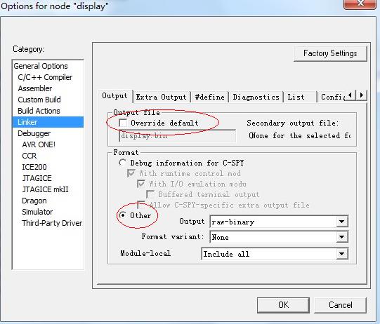

8. 關(guān)于生成文件格式的設(shè)置
如圖,在linker -> outpu ->other中可設(shè)置相應(yīng)的輸出文件格式.
比如要生成bin格式,選擇raw-binary就可以了, 如果是要生成hex格式,那么可以選intel-extern ,不過(guò)這個(gè)時(shí)候文件擴(kuò)展名是*.a90,可以把"Override default " 打鉤,然后修改后綴名為hex就行了.
