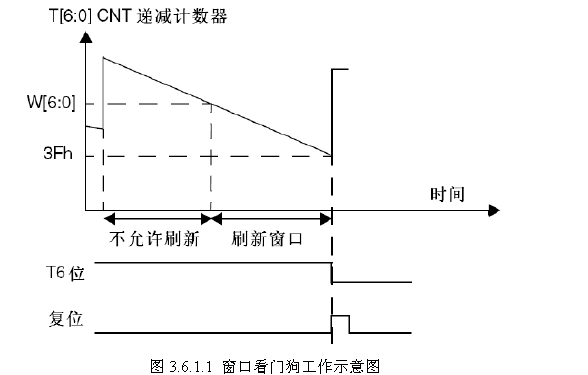

窗口看門狗(WWDG)通常被用來監(jiān)測由外部干擾或不可預(yù)見的邏輯條件造成的應(yīng)用程序背離正常的運(yùn)行序列而產(chǎn)生的軟件故障。除非遞減計(jì)數(shù)器的值在T6位(WWDG->CR的第六位)變成0前被刷新,看門狗電路在達(dá)到預(yù)置的時間周期時,會產(chǎn)生一個MCU復(fù)位。在遞減計(jì)數(shù)器達(dá)到窗口配置寄存器(WWDG->CFR)數(shù)值之前,如果7位的遞減計(jì)數(shù)器數(shù)值(在控制寄存器中)被刷新, 那么也將產(chǎn)生一個MCU復(fù)位。這表明遞減計(jì)數(shù)器需要在一個有限的時間窗口中被刷新。
圖 3.6.1.1中,T[6:0]就是WWDG_CR的低七位,W[6:0]即是WWDG->CFR的低七位。T[6:0]就是窗口看門狗的計(jì)數(shù)器,而W[6:0]則是窗口看門狗的上窗口,下窗口值是固定的(0X40)。當(dāng)窗口看門狗的計(jì)數(shù)器在上窗口值之外被刷新,或者低于下窗口值都會產(chǎn)生復(fù)位。
上窗口值(W[6:0])是由用戶自己設(shè)定的,根據(jù)實(shí)際要求來設(shè)計(jì)窗口值,但是一定要確保窗口值大于0X40,否則窗口就不存在了。

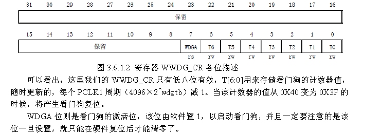

1)使能WWDG時鐘
2)設(shè)置WWDG_CFR和WWDG_CR兩個寄存器

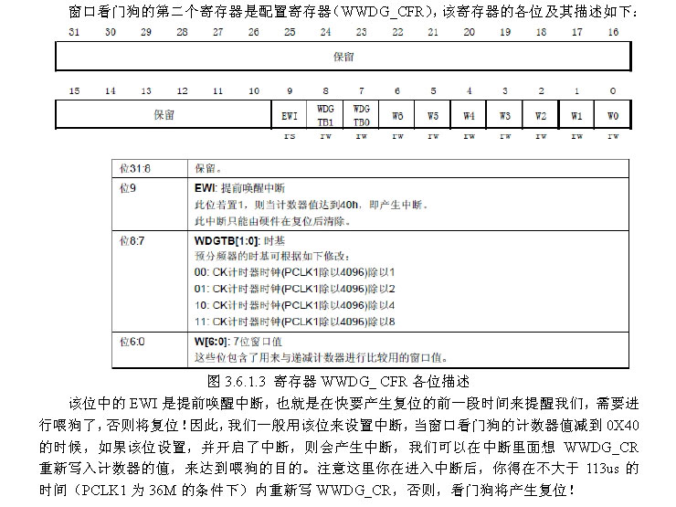

在時鐘使能完后,我們設(shè)置WWDG的CFR和CR兩個寄存器,對WWDG進(jìn)行配置。包括使能窗口看門狗、開啟中斷、設(shè)置計(jì)數(shù)器的初始值、設(shè)置窗口值并設(shè)置分頻數(shù)WDGTB
3)開啟WWDG中斷并分組
4) 編寫中斷服務(wù)函數(shù)
