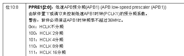

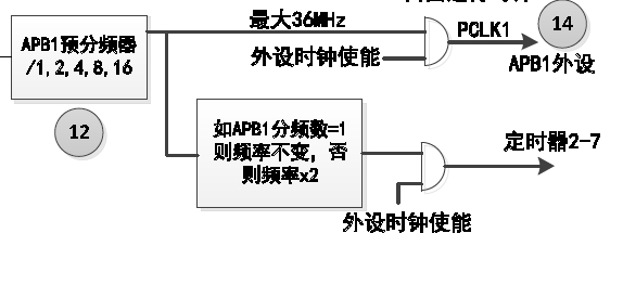

由于RCC->CFGR時(shí)鐘配置寄存器中 APB1設(shè)置為2分頻,所以TIM3就是其倍頻==72M

//--------------------------------關(guān)于定時(shí)器溢出時(shí)間計(jì)算--------------------------
1)TIM3時(shí)鐘使能。
這里我們通過APB1ENR的第1位來設(shè)置TIM3的時(shí)鐘,因?yàn)镾tm32_Clock_Init函數(shù)里面把APB1的分頻設(shè)置為2了,所以我們的TIM3時(shí)鐘就是APB1時(shí)鐘的2被,等于系統(tǒng)時(shí)鐘。(72M)
Tout=(3600*(1+1))/72M=0.1ms
//------------------------------系統(tǒng)時(shí)鐘初始化函數(shù)對于定時(shí)器TIM3 時(shí)鐘簡易分析-----------------
Tout= (arr*(psc+1))/Tclk;
其中:
Tclk:TIM3的輸入時(shí)鐘頻率(單位為Khz)。
Tout:TIM3溢出時(shí)間(單位為ms)。Tout=(3600*(1+1))/72M=0.1ms

RCC->CFGR=0X00000400; //APB1=DIV2;APB2=DIV1;AHB=DIV1;
